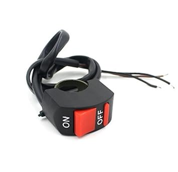

Amplío un poco mi comentario.
El positivo, lo conectas a un interruptor (tipo switch ON-OFF como el de la foto) y de allí al positivo de la batería, borne rojo. Instala el negativo al interruptor y, de allí a la batería (borne negro). Búscate un bonito interruptor de exteriores y lo dejas en un sitio accesible y discreto. De esta manera, tendrás siempre la conexión USB y el voltímetro disponibles, sin necesidad de dar contacto, solamente dándole al interruptor. Además, mantienes la conexión eléctrica de la moto independiente del gadget.
Por cierto, debes proteger la instalación del USB-voltímetro, con un fusible de 5-10 A.
Saludos!
Saludos!
