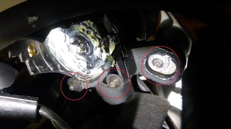

Hola a todos como están les saludo desde Chile, hace unos meses sufrí un choque con mi moto, el daño menos mal que fue solo plásticos.
El mayor daño es que se rompió el plástico retenedor de la chapa de encendido, es reparable pero la chapa esta sujeta al armazón por 2 pernos o remaches que aun no encuentro como sacar.
Tome una fotografia, porfavor si alguien sabe como retirarlos me ayudan. gracias.

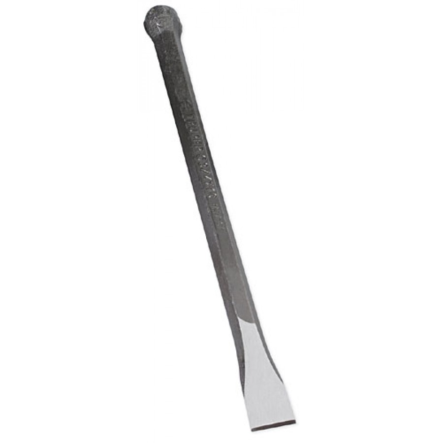

Esos tornillos llevan un sistema que la cabeza se parte al pretar, para sacarlos, solo hay un sistema, con un cincel y un martillo, y un poco de paciencia.
Cincel : http://vignette2.wikia.nocookie.net/azt ... -prefix=es
