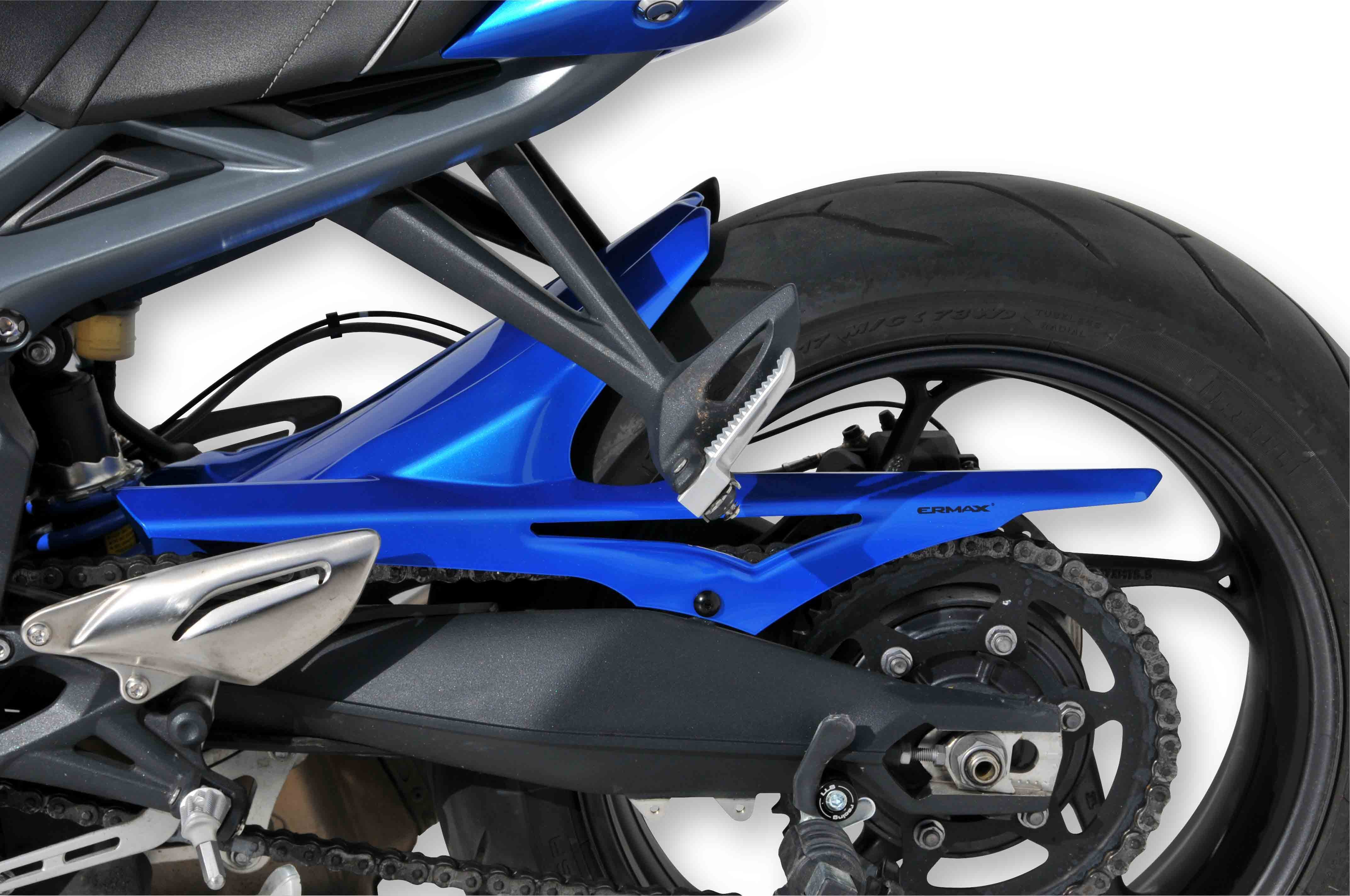

yo he conseguido mejorar algo el tema usando el "chain-lube" de SiL q rinde bastante bien la verdad. Y en cuanto a la limpieza de las salpicaduras, la he reducido y mucho usando unas toallitas quita-grasas de usar y tirar del Mercadona. Tambien sopese la posibilidad de cambiar el cubre-cadena por uno de ERMAX, pero por las fotos me parecio que no solucionaria el problema pq es igual de largo que el original:
https://www.ermax.com/photoraw/guardaba ... e_1559.jpg
