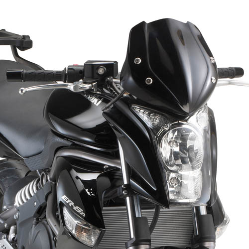

Siento desilusionar, pero no te quitará nada de aire. Yo tuve una parecida y lo que hacía era tirarme al casco todo el aire que antes se repartía entre casco, hombros y pecho... mucho ruido y algún zarandeo
La cúpula Givi de esta foto
muy parecida a esta
viene con una araña que utilicé para poner una pantalla de una Tiger 800, que para protegerse del viento es ideal. Te pegas al depósito y te pasa tooooodo el aire por encima del casco. Incluso deja de bailar la moto en la parabólica del circuit de cheste, en curvas rápidas en general. Eso sí, no queda tan bonita como la moto de serie. A tí te quedaría mejor con los faros chinorris, el encaje de tanta linea en la pantalla con dos faros redondos es difícil.
Para montarla, yo puse la araña Givi y marqué los cuatro agujeros en la pantalla de la Tiger, y atornillar. La araña Givi se engancha sustituyendo los tornillos que aprisiona el soporte de los faros, si no encuentras, tal vez puedas hacerte o encargar una parecida.
