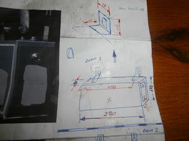

desde ayer la tiene foriatu y javi50 :D :D :D :D :D . la que comenta minimoto es " artesanal" hecha por un amigo de foriatu :atope: :* :* :* :XX: :XX: :XX: :XX: luego bajo a la moto a por ella y le saco alguna foto para que te hagas una idea así como sus dimensiones , esta va sujeta a los tornillos del asa del pasajero izquierda y para un manitas como @jaume no creo que fuera muy complicada de hacer ( tiene un hilo en mercadillo sobre unas bieletas para bajar o subir de altura la tiger y alguna moto mas , si te cuadra igual puedes comentarselo y si le interesa y os arreglais , mejor dejarle el dinero a un compañero del foro , no crees ??? ) :XX: :XX:

Ahora estoy en el curro ,por la tarde le pongo la caja a la moto ,le saco fotos y pongo los planos con las medidas (hechos por foriatu,y que se le quedaron en la bolsa en que venía la caja ;) :XX: ).vss

ahí van las fotos ;) ;) de momento no voy a poner los planos ya que aunque no son top secret :comillas: , no me gusta publicar material ajeno sin consentimiento del autor ( y mas si este es un amigo ) , le he mandado un mensaje y en cuanto me responda los pongo - conociéndolo no creo que haya problema :roll: :roll: - , de momento solo lo he "presentado" en la moto ya que necesito dos tornillos un poco mas largos que los que trae la moto y además me toca itv a finales del mes que viene :XX: :XX: :XX: :

y ya que el autor de los planos me ha dado el visto bueno ( muchas gracias foriatu :XX: :XX: :XX: :XX: :XX: ) os dejo las últimas fotos - eso sí si alguien los utiliza , y coincide con él en algún aniversario gustosamente aceptará un culín de sidra o una caña en su defecto por habérselos currado :mrgreen: :mrgreen: :XX: :XX: :XX: :XX: -:

Yo las ultimas fotos de los planos si las veo, pero las anteriores que pusiste no.
