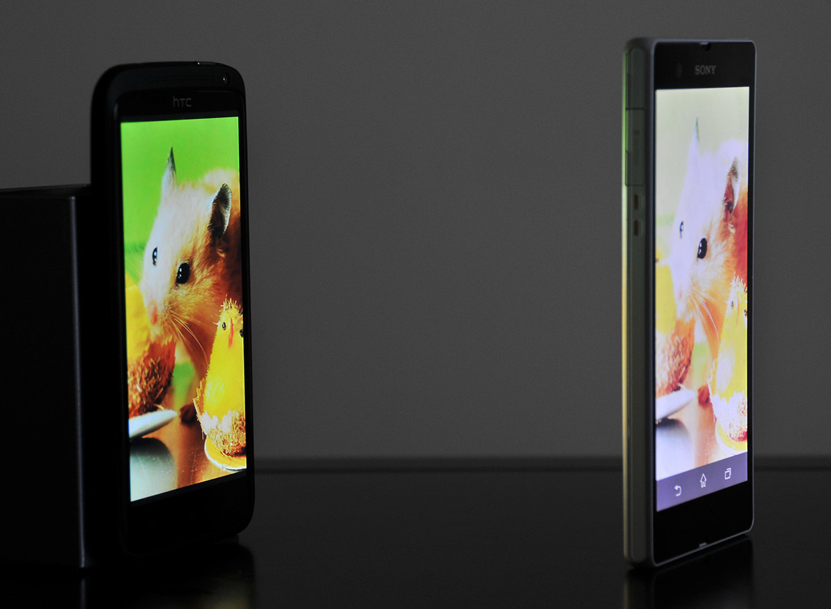

Aquí podéis ver una comparativa entre el ángulo de visión de un panel Super LCD2 (a la izquierda, un HTC One X+) y un panel LCD TFT (a la derecha, un Sony Xperia Z). El primero de ellos ofrece un ángulo de visión mucho más amplio.
Sony Xperia Z (LCD TFT) y HTC One X+ (SuperLCD2) girados respecto a cámara

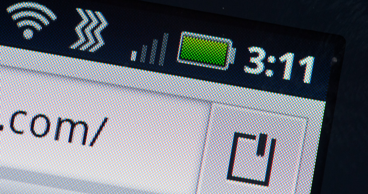

En alguna ocasión Samsung ha utilizado una matriz PenTile en sus pantallas. Esta matriz utiliza dos sub-píxeles dentro de cada píxel en una estructura RGBG (Rojo-Verde-Azul-Verde) en lugar de la estructura estándar RGB (Rojo-Verde-Azul).
El inconveniente de las pantallas PenTile es que los textos se ven borrosos, aunque con altas densidades de píxeles este efecto no es apreciable. Por ejemplo, en mi antiguo HTC One S (pantalla Super AMOLED de 4,3″ con 960 x 540 píxeles) la falta de definición de los textos pequeños me resultaba bastante molesta. En teléfonos con una densidad de píxeles mayor, como el Samsung Galaxy S3, este efecto ya no era apenas perceptible.
Samsung ha utilizado la matriz PenTile para abaratar el coste de las pantallas, reducir el consumo de energía y alargar la vida útil de sus pantallas, ya que el azul se degrada mas rápido que otros subpíxeles en paneles OLED.
Pantalla Pentile vista de cerca. Se aprecia que los textos no son nítidos.

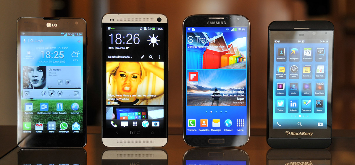

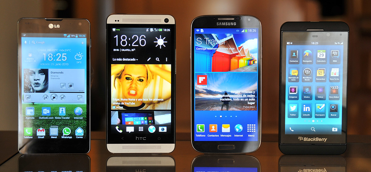

HTC One (SuperLCD3) a la izquierda y Samsung Galaxy S4 (SuperAMOLED) a la derecha
En la gama alta hay dudas sobre cuál es mejor. Los que podríamos considerar como los mejores teléfonos del momento utilizan tecnologías diferentes: el Samsung Galaxy S4 utiliza una pantalla Super AMOLED mientras que el HTC One emplea una pantalla Super LCD3.
En resumidas cuentas, todo depende de si prefieres los negros profundos y el gran contraste de las pantallas AMOLED o los colores acertados y el buen funcionamiento bajo luz solar del panel LCD. En el mercado de las tablets, sin embargo, no hay lugar para la duda ya que prácticamente todos usan paneles LCD.
