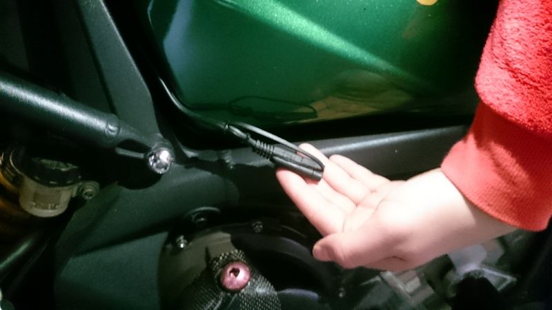

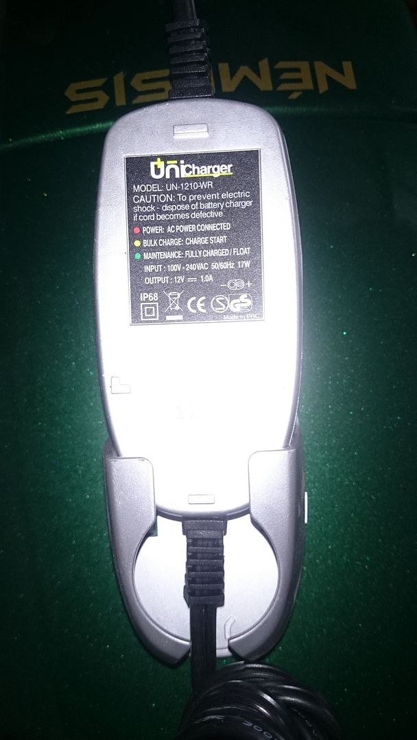

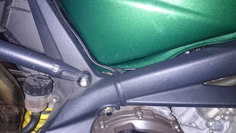

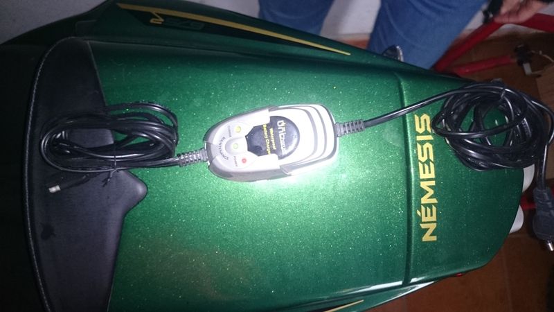

Ya estoy aqui!! Perdón por la tardanza. Pongo fotos de mi cargador/mantenedor
Pequeño tamaño
Modelo
Cómo tengo colocada la clavija bajo el tanque saliendo desde la batería
Sólo es sacarlo, enchufar y listo
Espero que te sirva!! Me salió unos 30-35€ y he cargado tanto la moto como el coche
