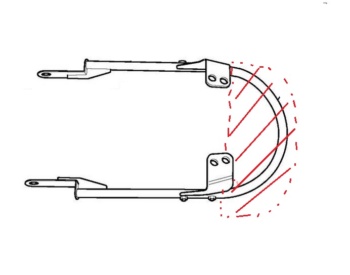

Tengo montado en la bonni, la pieza "Grab Rail Kit" PFKL1190549.La vedad es que me viene muy bien, por que, le pongo tanto el "sisi bar" (respaldo), como un asa que me ha hecho el suegro que es herrero para que se agarre el copiloto y que va a los mismos 4 tornillos que el "sisi bar" (pongo y quito una cosa u otra uando voy por ciudad o cuando salgo a un viaje largo)
En el proceso de "truxtonizacion" de la bonni , me encuentro con que, al quitar el guardabarros trasero para poner el nuevo, parte del "grab rail" me va a tocar con la luz, y habia pensado meterle un serruchazo.
La parte que tenía pensado cortar es la que aparece en rojo
¿Alguien se le ocurre alguna idea de por que no debería de hacerlo? ;)

Perdería rigidez el soporte?

Minimoto escribió:Perdería rigidez el soporte?
+1

+1

Ya se que parezco el dialogo de "La vida de bryan" de ¿que nos han dado los romanos?
Pero ...
¿A parte de menor rigidez?
Se os ocurre algo mas ?
Teniendo en cuenta que va sujeto al asiento y al amortiguador por el otro lado...
¿ con esos tornillacos pensais que el respaldo no será lo suficientemente estable?

Yo no te voy a dar una respuesta, sino otra pregunta: ¿Para que?

LordIronBar escribió:Yo no te voy a dar una respuesta, sino otra pregunta: ¿Para que?
Jajajaj... Muy bueno :XX: :XX:
La respuesta es que mucho me temo que, al ponele la nueva trasera me va a tocar con el piloto de freno.
Este puente quiero ponerle la "eliminación guardabarros 8negro. "que le compré a AlbertocH , y me temo que, esa parte redonda de las barras va a golpear el piloto de freno, con lo que, o la trasera o el kit.
Y antes de ponerme ha hacer "bricolaje destructivo", quería saber si alguien mas se las habia visto en mi situacion y cual había sido el resultado :$ :$

Si, me pasó algo parecido con el piloto que le coloqué detrás. Pero tan fácil como meter unas arandelas entre el soporte y el guardabarros y baja lo justo como para que no toque ;)
