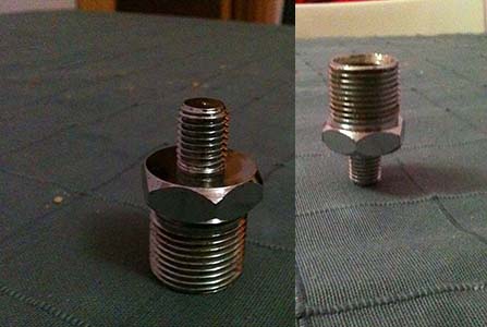

Acabo de cambiarme el manillar en la bonni y le he puesto unos retrovisores Bar-End.

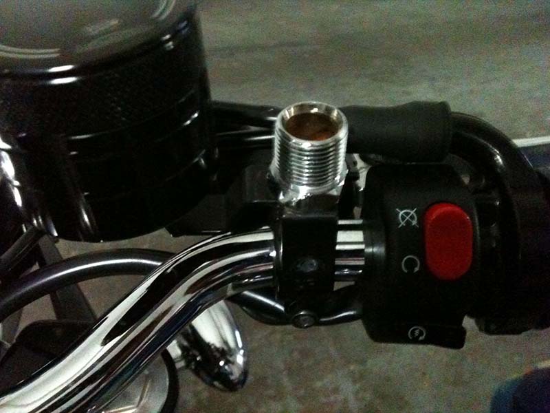

Mi problema ahora es que , los modelos de Bonneville EFI de ahora, no tienen los espejos "en la maneta", sino que los sacan de un agujero "fuera" , y, en ved de ir atornillado a la pieza metálica, van a un tornillo enorme y horrible
El problema lo tengo por que, quiero quitar el tornillo ese plateado que se ve, y poner un tornillo normal que sujete el del´sito del deposito de liquido de freno .

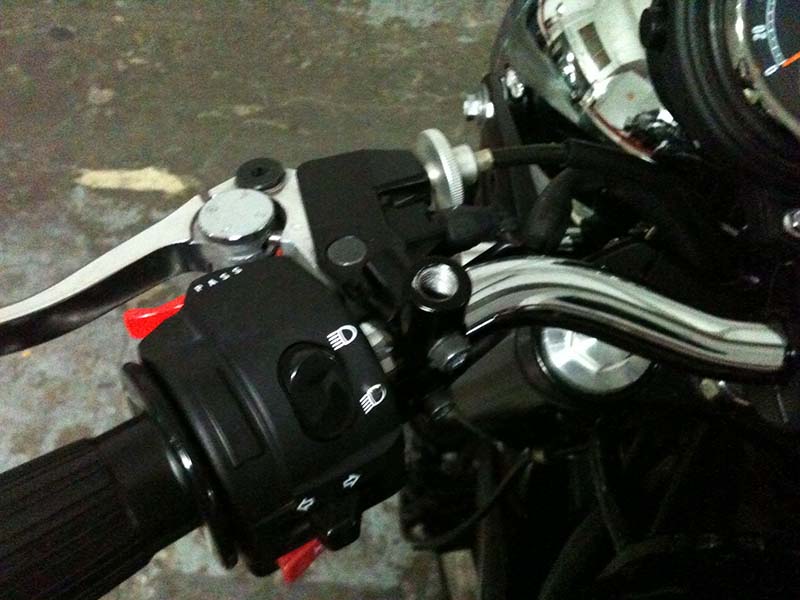

El ahujero resultante es algo similar a este ( es el del otro lado)
Pero, la metrica del tornillo no es europea, sino inglesa (withword o como se escriba).
Alguien sabe como es el tornillo y donde puedo comprar uno?
Lo que quiero yo es uno igual pero con la cabeza normal

El problema no es en ese lado.
El prpblema es que , en el otro lado es el tornillo que sujeta el deposito de frenos, ese es el que quiero cambiar :-(
