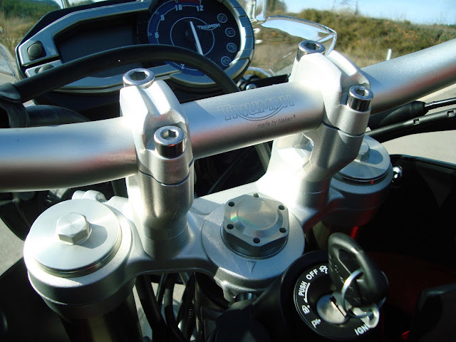

Manillar de 28 mm, cónico, semiplano tipo nacked, algo bajo para mi gusto en trails, perfectamente acabado en plata satinada, con tacto rugoso muy agradable y que denota una excelente calidad en el acabado con el logo Triumph en el centro. No es excesivamente ancho, pero es definitivamente más ancho que su hermana rutera ON, en la cuál, creo que la postura va algo más forzada aún (ya también hablaré de este tema).

En resumen, manillar bien de anchura (el de la ON me parece muy angosto), pero muy bajo y adelantado para mi gusto, y para cualquiera que quiera pisar algo marrón con esta moto.
Las estriberas, para compensar esto, están situadas muy atrás y bastante más altas de lo que le toca a una moto trail, lo que demuestra el carácter más rutero de este modelo, pese a llamarse XC (Cross Country).
El conjunto, obliga a adoptar una postura inclinada hacia adelante, cargando lumbares y muñecas, y dificultando enormemente la conducción de pie, algo inadmisible para una trail. Definitivamente, la XC en este sentido está mal diseñada y, creo yo que por cuestión de costes, han adoptado casi la misma postura de conducción que en el modelo ON, lo cuál en esta moto, es una decisión claramente errónea. Con unas alzas más altas y con ángulo hacia atrás, la postura mejoraba increiblemente. Hay cosas que no entiendo de los fabricantes de motos... :|(
