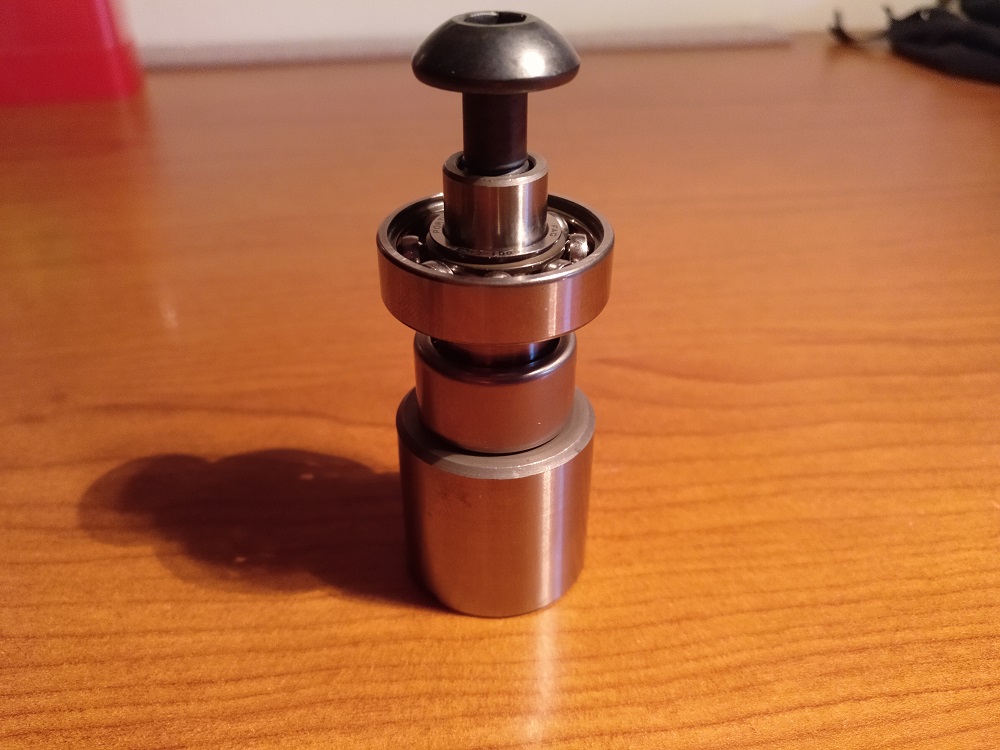

Aquí está el despiece tras la operación:
A la vista el rodamiento de bolas (con un juego bestial), el de agujas queda debajo.
Y aquí el desgaste del eje, evidente:
Queda el tema de la causa de todo esto. Quiero pensar que es un fallo del rodamiento de bolas, que ha ido ganando juego y vibraciones y eso ha forzado el eje y el rodamiento de agujas. Esa vibración y excesivo juego han desgastado el eje. El ruido provenía de los rodamientos desajustados. El engranaje bailaba mucho.

Extraídos los dos rodamientos (previa compra de extractor, que no tenía) y aparecen un montón de limaduras en el alojamiento del rodamiento de bolas, creo que son los restos del eje que ha sido desgastado.
Me toca limpiar y prepararlo todo para la llegada de los recambios, eje y rodamientos nuevos.

Una muestra de la avería:
Este es el engranaje impulsor de los árboles de levas con el rodamiento de bolas extraído dejando a la vista lo que había debajo. El de agujas es el que se ve, actualmente también ha sido retirado y el engranaje está libre de rodamientos y limpio, preparado para montar los nuevos.
Nótense todas las limaduras procedentes del eje que se habían depositado en el engranaje. El eje estaba siendo limado por el rodamiento de agujas debido al juego que tenía el rodamiento de bolas. ¿Por qué falló el rodamiento de bolas? ¿Falló también el de agujas? Lo cierto es que también estaba tocado y agrietado, pero no puedo saber qué fue antes, solo especular.
La cuestión es que hay que cambiarlo todo por esto:
Seguimos para bingo y espero tenerla en dos semanas, buscando ratos libres.

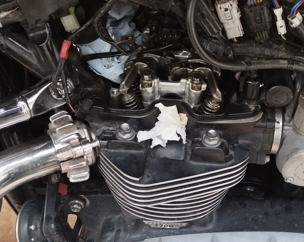

Aprovechando este hilo tan didáctico...
Ya sabéis que le tengo el ojo echado a la Guzzi V7, la cual requiere un reglaje de válvulas con más asiduidad que otras motos. Supongo que por el hecho de ser un motor "de varillas"...
Cuando habláis de abrir balancines y comprobar pastillas ¿a qué os referís? En la Guzzi este paso no existe y la tarea parece bastante sencilla, por lo que he podido ver el reglaje me atrevería a hacerlo hasta yo :mrgreen:

Alvarito escribió: 28 Abr 2023, 17:29 Aprovechando este hilo tan didáctico...
Diferentes motores usan diferentes sistema.
Guzzi, como la bastantes de las honda y las harley usa unos empujadores que se ajustan, y con algún tipo de sistema de tuercas o cierres aumentas o disminuyes la distancia entre la base de la válvula y la leva.
En otras motos, como las triumph (o también kawasaki y yamaha), las levas tienen una posición y medida fija, y lo que se hace es situar entre la cabeza de la válvula y la leva una pastilla de acero de grosor variable. Cuando el asiento va cambiando por el desgaste o la carbonilla, se levanta de alguna forma el soporte de levas y se cambia la pastilla por otra de diferente grosor que recupere la distancia nominal.
El sistema por varillas variables es más sencillo de ajustar, pero también requiere normalmente más revisión, por que añades otro elemento de desgaste y desajuste (las pastillas de acero no se desgastan ni varían apenas)
El sistema ideal parece ser el de honda, que suele usar empujadores variables pero están tan bien hechos que no se desajustan nada y los tiempos de ajuste son mayores que en ninguna otra marca en general... pero solo honda es honda :lol:
Por otro lado en los motores modernos triumph ha mejorado mucho la facilidad del asunto. Ahora ya no hace falta esa historia de levantar el arbol de levas usando una pieza y teniendo que cuidar la posición. No hay varillas variables, pero ahora las levas inciden en unos empujadores independientes que se separan con solo dos tornillos. Sigue teniendo uno que cambiar pastillas, pero el proceso de sustituirlas es muchísimo más simple.
Igualmente si echas la vista atrás en alguna de las fotos verás todo ello, incluyendo las propias pastillas en su asiento.

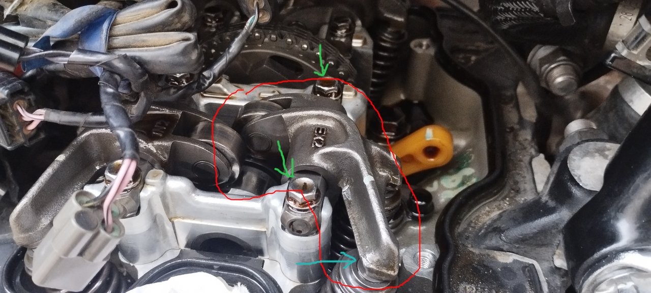

Ya que estamos y en base a lo comentado por Alvarito igual sería propio añadir esa información detallada para los nuevos motores (espero que al compañero Yeager no le parezca mal complementar su gran trabajo :XX: )
Este es el motor de 2 cilindros que montan las neoclasicas 2017+
Pasa de tener el sistema de doble arbol de levas incidiendo sobre las válvulas que tiene el anterior motor 900, a tener un único eje atacado directamente por la cadena de distribución.
Si vemos cada cabeza de cilindro en detalle:
Las levas centrales atacan un juego de empujadores, que equivalen funcionalmente a las varillas de esos otros motores. En la foto he rodeado en rojo uno de esos empujadores (lo que los anglosajones llaman "rockers"), que actúa de forma paralela en las dos válvulas de admisión del cilindro izquierdo. Se puede ver por delante el otro empujador que actúa sobre las válvulas de escape.
Y con una flecha azul creo que se distingue muy bien una de esas pastillas de reglaje. En el motor anterior las pastillas eran de mayor tamaño, y si se fija uno en las primeras fotos de yeager se ven debajo de las levas. El proceso de verificar es tan simple como girar el motor hasta que las levas de ese lado queden en posición de reposo, dejando los empujadores libres, y entonces medir la holgura entre la pastilla y el empujador, metiendo galgas por ese espacio.
Este nuevo sistema con empujadores permite que el cambio de pastillas sea mucho más sencillo, ya que solo con abrir los dos tornillos que están señalados en verde se puede quitar el empujador, sin tener que tocar el eje de transmisión.
Igualmente suele ser algo más lento que lo de empujadores con ajuste... por que hasta que uno no saca las pastillas no sabe qué medida necesita (no está reseñado en ningún sitio qué trae de serie en cada válvula, así que la que hace falta es "la original +X micras"), y en ese momento hay que pedirlas donde sea. En mi caso cuando he hecho el reglaje necesité media tarde para abrir y medir, otra media tarde para volver a montar... y por enmedio 10 días con la moto parada esperando pastillas pedidas por que en ningún taller ni repuesto de la zona tenían un par de las medidas que hacían falta. :sh:
