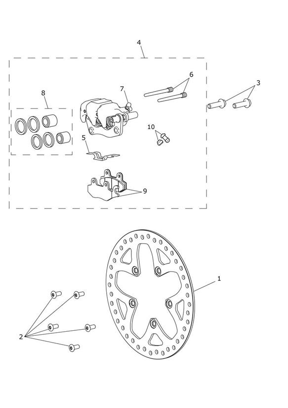

Por cierto he realizado las tareas a la moto, con un tornillo y una tuerca la he apretado bien en las arandelas esas famosas del disco de freno una a una, pues bien, he hecho girar cada una de las arandelas del disco una y otra vez, me he cerciorado que giran por fuera del disco y por dentro, una vez terminado todo el disco sigue fijo, se mueven las arandelas con el tornillo que le pongo para que gire pero una vez que se lo quito ya no giran esas arandelas y pero el disco no baila como en el video.

Antonio1968 escribió:Por cierto he realizado las tareas a la moto, con un tornillo y una tuerca la he apretado bien en las arandelas esas famosas del disco de freno una a una, pues bien, he hecho girar cada una de las arandelas del disco una y otra vez, me he cerciorado que giran por fuera del disco y por dentro, una vez terminado todo el disco sigue fijo, se mueven las arandelas con el tornillo que le pongo para que gire pero una vez que se lo quito ya no giran esas arandelas y pero el disco no baila como en el video.
¿Porque?
Mover se mueven. También he probado la Suzuki de mi hijo y también se mueven. Se mueve solo la parte de arriba a partir de las arandelas donde has introducido el tornillo.

digital escribió: Mover se mueven. También he probado la Suzuki de mi hijo y también se mueven. Se mueve solo la parte de arriba a partir de las arandelas donde has introducido el tornillo.
No digital, no se mueve nada el disco está como antes de girar todas las arandelas, el disco de fuera está sujetito sujetito vamos que no baila.
Por cierto lo he realizado sin quitar la pinza, haber si va a ser eso por lo que no se mueve, que soy muy burro.

No, se mueve con la pinza puesta.

Yo tuve que poner unas gotas de 3en1 a cada aro/cilindro para que se soltara bien.

pinguinorh escribió:Yo tuve que poner unas gotas de 3en1 a cada aro/cilindro para que se soltara bien.
Enviado desde Tapatalk
Yo también ya que tenían como arenilla.
