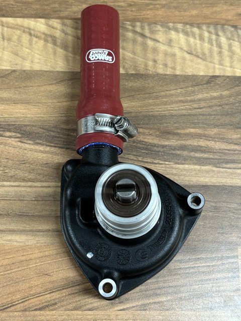

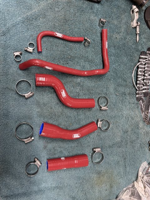

Bueno…….pues después de casi dos meses de espera ya han llegado por un lado el kit de manguitos SAMCO (del color de la moto) y de otro proveedor las abrazaderas específicas también de SAMCO

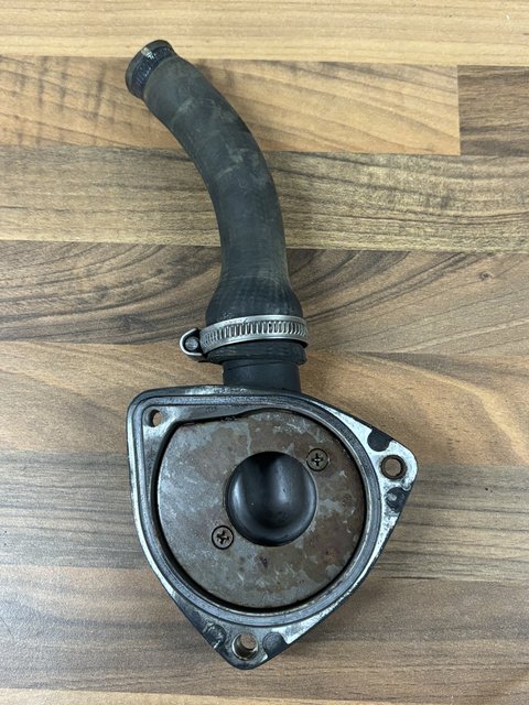

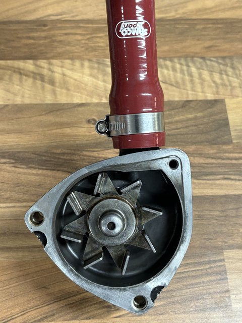

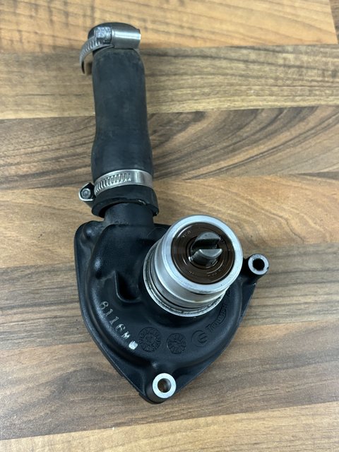

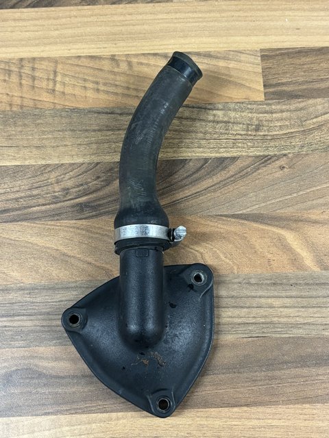

Toca limpiar bien piezas del sistema de impulsión de refrigerador
Desengrasante, estropajo, WD40, repaso con la Dremel, manguito nuevo con su abrazadera correspondiente, paño de fibras, frotado y ……..
Luego le toca a la bomba y al aspa de impulsión

Otra pieza lista…….en breve podré ponerme a montar radiador y cerrar circuito de refrigeración

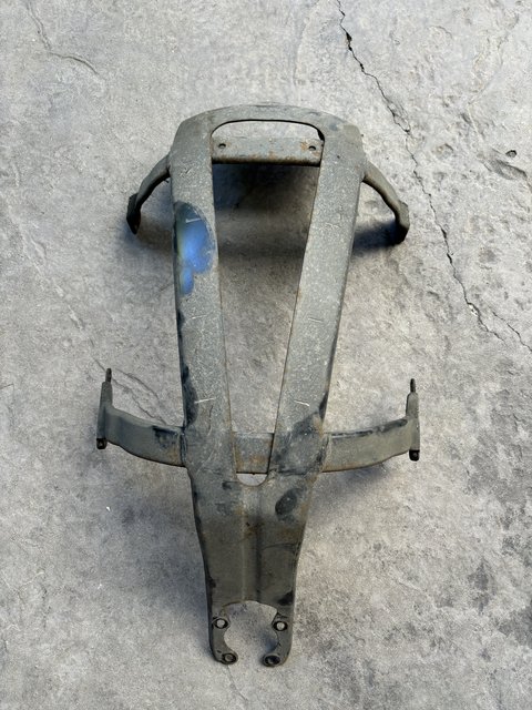

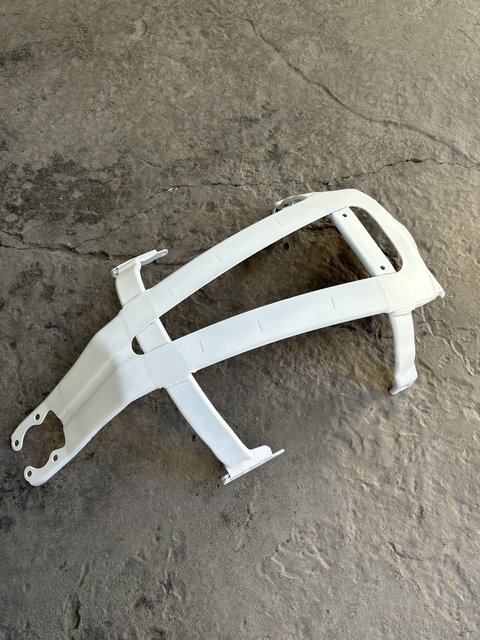

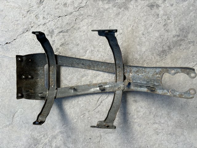

A mí no me vale ni me gusta eso de:
“Eso no se ve!!! Que más da!!”
Este es el soporte interior del guardabarros trasero, después de 17 años está picado, tiene puntos de óxido, la pintura en mal estado, muy sucia…..
Un par de horas de cepillado con alambre, disco de estropajo, lija fina y varias limpiezas preparada para darle imprimación
Después del secado correspondiente un par de capas de spray negro y queda como nueva

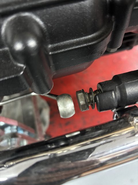

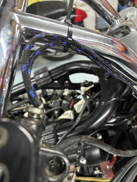

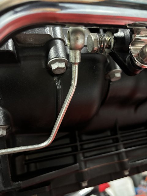

Con la caída que tuve del lado izquierdo se dobló el soporte de estribera y mandos, encontré un juego de soportes con plataformas que me llamó la atención instalar para ver si me resultan cómodas, pues bien, al instalarlas me encuentro en el lado derecho no llega la tubería rígida del freno trasero
No es posible manipular dicha tubería rígida para poder llegar a conectarla a la bomba de freno, la idea es medir y pedir un latiguillo metálico para sustituir dicha tubería rígida, cambiaría ya también el latiguillo de origen flexible del freno trasero.

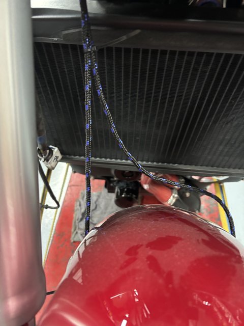

Ya metido en faena y como tenía pensado hace tiempo, quiero montar latiguillos metálicos independientes desde la bomba de freno a cada una de las pinzas y eliminar así el distribuidor en T con la intención de mejorar tacto y capacidad de frenado, también necesito hacerlos a medida para poder instalar el manillar T-Bar a la altura deseada.
Para ello utilizo cuerda para hacer el recorrido de los latiguillos y poder saber así la medida exacta que necesito
Salida de la bomba y recorrido por el manillar
Reparto a cada uno de los lados de la rueda delantera
Y como llegan a cada una de las pinzas de freno
