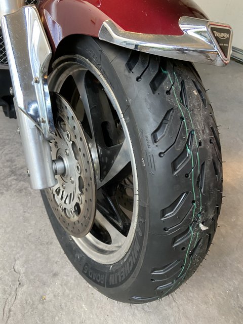

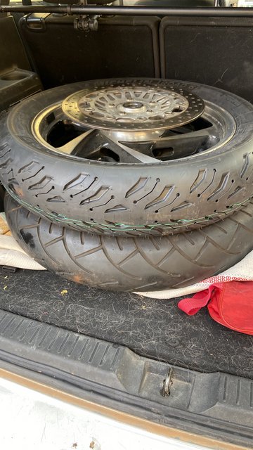

Hace unos días monté el neumático trasero que compré en la llanta delantera de la Rocket
Aquí ya montada en la moto
Salgo a probarla tranquilamente y despacio por ciudad hasta llegar a carreteras donde coger un poco más de velocidad, primeras sensaciones………BRUTALES !!!!!!!
Muchísimo más ágil, rápida de dirección, mucho menos cabezona, incluso asusta la maniobrabilidad que adquiere la moto, cambia por completo, la sensación es que se desplaza o se va de delante pero acabo dándome cuenta que es debido a la rapidez con que se maneja.
Carreteras más rápidas, perfecta!! Nada de ruido, seguridad total, hago de manera tranquila unos 50/60 kms

Impresionante el comportamiento del neumático y el cambio radical de la moto, muchas curvas, agarre muy muy bueno, mucha seguridad, ahora el tren delantero dirige mucho más y mejor el resto de la moto haciéndola entrar en curva mucho mejor, rápido pero suave, la brusquedad se la puedas dar tú y asombra cómo entra al trapo.
Quiero recordar que es un neumático trasero montado delante al revés del sentido de giro, en cuanto gaste el Avon trasero montaré el Bridgestone Exedra y veremos que tal la combinación

Del Exedra hablán maravillas en otros foros, supuestamente ese perfil de 55 es genial para la entrada en curvas. En mi caso solo he probado los Cobra (en mi anterior moto y en la nueva Rocket) me encanta que se peguen como chicle a la vía; no obstante, es innegable que son neumáticos con muy poca vida útil. Ya nos contarás cuando lo montes.
Lo que técnicamente no entiendo es la bondad de invertir el sentido del delantero; teóricamente a medio-largo plazo ¿No debería sufrir más desgaste y perjudicar la tracción?

En un principio hasta donde yo se no es necesario modificar nada para poder montar el trasero, respecto al delantero de Exedra al revés ya veré que durabilidad tiene, en cuanto a datos más técnicos estoy pendiente de juntarme un día con el inglés que me recomendó probar esta combinación de neumáticos y me explique detenidamente las ventajas.

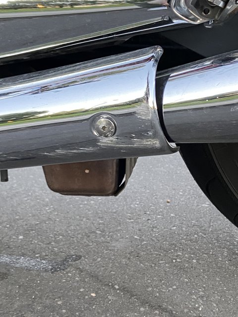

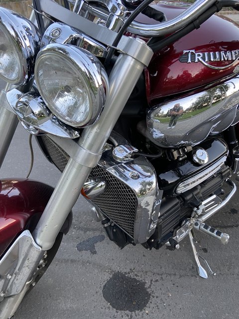

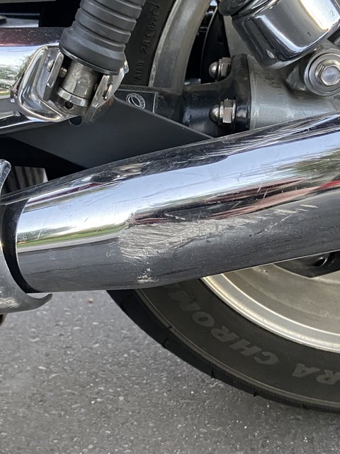

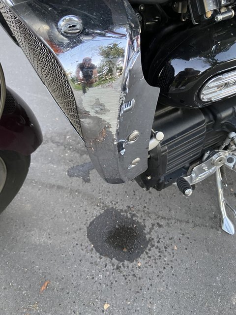

Hace unos días tuve una caída saliendo de una rotonda, no grave aunque sigo dolorido, rodilla izquierda, tobillo un poco aplastado, golpe en el esternón, brazo raspado, un poco la cadera y algún dolor muscular, una vez revisada la moto tiene unos cuantos golpes y raspones algo serios. No he decidido aún si hacer todo lo posible para dejarla de estricta serie como estaba o es el momento de un cambio de look en toda regla
Radiador perforado, habrá que comprobar si es reparable o es necesario cambiarlo, el embellecedor cromado izquierdo rajado y bien raspado,soporte intermitente izquierdo roto, a falta de comprobar más daños en la zona
Embellecedor garra de oso raspado, también el depósito y el emblema, haber que hay detrás cuando lo desmonte
Palanca de cambios bastante doblada, varilla de cambios partida, leva de cambios muy raspada
Tubo de escape izquierdo y embellecedor raspados
Alguna cosa aún no habré visto por eso digo que puede haber más desperfectos, tengo algunas piezas para poder sustituir pero otras tengo que localizarlas por lo que posiblemente me lleve algunos meses dejarla como estaba, quite las defensas hace un par de meses, hubieran minimizado bastante los daños, me planteo darle un cambio considerable pero no estoy seguro

Curioso lo de la rueda delantera montada al revés. Has probado ya si la cosa funciona en mojado? porque en teoría no debe evacuar el agua de la manera correcta y eso puede ser un problema.
Respecto a los Avon Cobra no los aconsejo para nada en motos gordas como esa o como la Harley que yo tenía, porque efectivamente en seco van muy bien pero en mojado, al menos yo, iba siempre con el culo apretado, en motos con tanto par y suelo deslizante son un problema porque apenas hay dibujo en la franja central y es como si llevaras slicks.

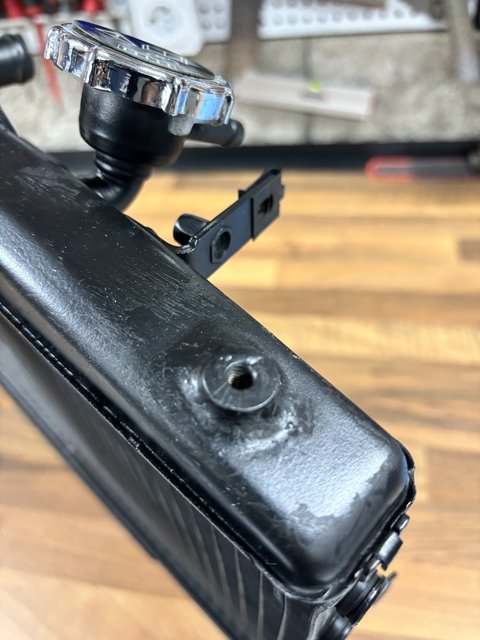

Aunque tengo trabajos pendientes he empezado a “desnudar” la Rocket para ver daños e ir avanzando
Lo primero que quiero hacer es desmontar el radiador y llevarlo para que me digan si se puede reparar y precio
Tardaré meses en ponerla en la calle
Rocketeer
Mensajes: 1163
Moto:: ROCKET III
Been voted: 8 times
Re: TRIUMPH ROCKET III
Mensaje por Rocketeer »
Saludos!!!
Lleve el radiador a reparar y por solo 40€ le soldaron un alojamiento de un tornillo que había partido, revisaron fugas, limpieza integral y repaso de pintura, ha quedado como nuevo.

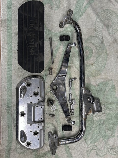

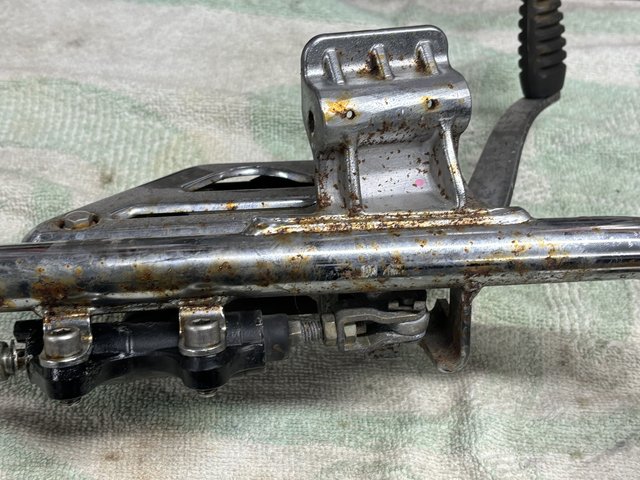

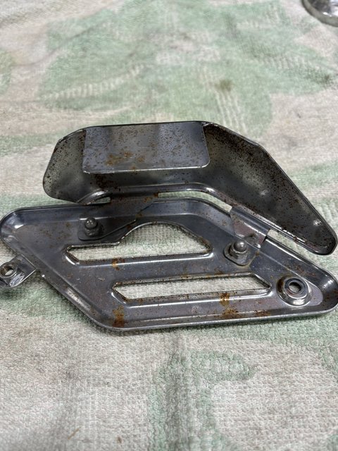

Cómo se dañó el soporte de estribo izquierdo junto con palanca de cambios, varilla y leva compré los dos conjuntos del modelo Classic con plataformas, están oxidadas así que las he desmontado por completo y llevado a una empresa de tratamiento de metales para cromar las piezas de acero y pulir las de aluminio
Izquierdo
Derecho
Algunas partes están bastante oxidadas
Las bases de las plataformas son de aluminio y están también un poco hechas polvo

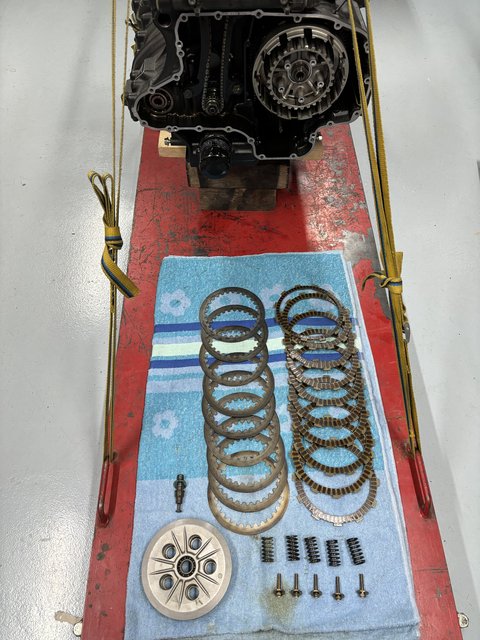

Desmontaje y cambio de discos de embrague y muelles reforzados de EBC
Estoy también liado con cambio de retenes y aceite de horquillas.
Distribución y reglaje de válvulas al final no me voy a meter ya que tan solo hay una válvula de escape un poco fuera de tolerancia.

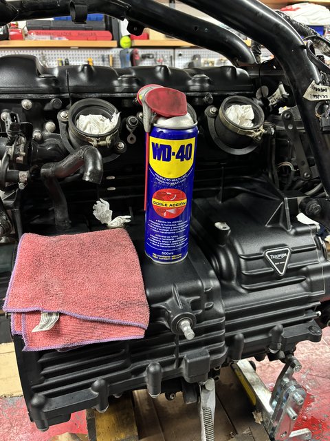

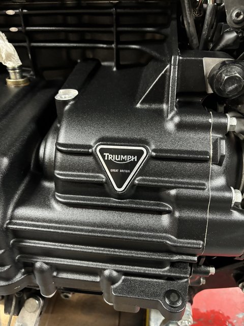

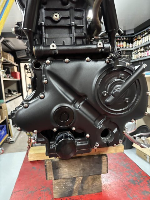

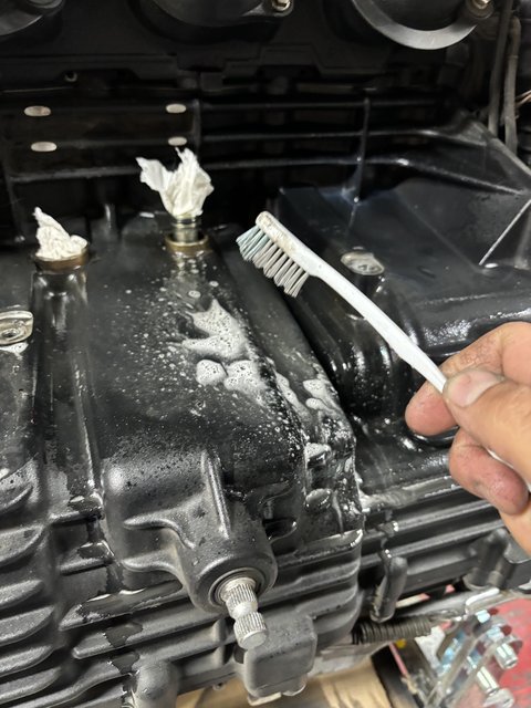

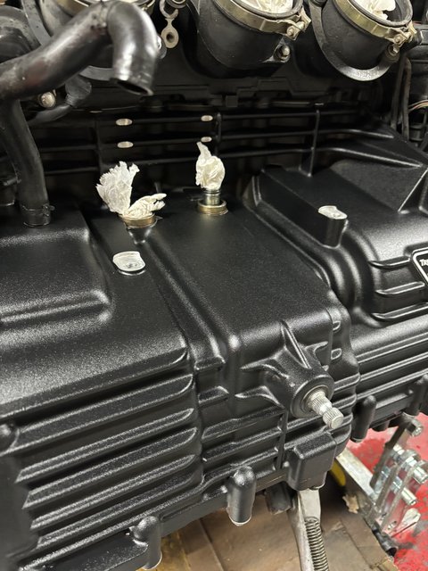

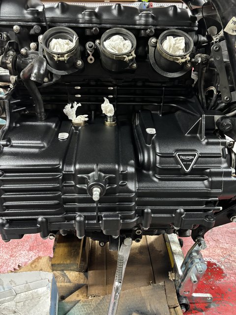

Como me gusta tener la moto lo más impoluta posible y aprovechando que está tan desmontada voy hacer una limpieza integral empezando por el chasis y motor.
Así está el lado izquierdo del motor
Para empezar rocío el motor con un desengrasante industrial rebajado con un poco de agua, con un cepillo de dientes y mucha paciencia limpio a conciencia la superficie, todos los recovecos y rincones
Después un buen aclarado con agua, esto lo repito varias veces hasta eliminar toda suciedad posible
Una vez bien seco el motor utilizo un producto de 3CV específico para limpieza de motores, repitiendo el proceso también un par de veces, rociado del motor con el producto, cepillado intensivo y aclarado.
Para secar todo bien utilizo el compresor eliminando todo resto de humedad
Por último uso WD40 en spray y un paño de microfibras, hay quien moja o empapa el motor con este producto en líquido y lo deja secar pero la capa que se queda deja exceso de producto y se ensucia rápidamente que atrae y se pega todo tipo de suciedad, también hay quien una vez mojado en WD40 arranca la moto y seca el exceso con el calor de la moto, no sé el resultado final de este proceso y no puedo comprobarlo tampoco ya que apenas tengo chasis y motor y no puedo arrancar la moto. La vez anterior que limpié la moto a fondo lo hice así y el resultado fue bueno, es más laborioso pero queda como nuevo.
Una pena no se pueda apreciar bien en las fotos debido a la luz que tengo en el tallercito, pero queda como recién salido del concesionario
Aquí se puede ver otras partes del motor
Espero poder empezar en breve con todo el tren trasero limpiando piezas, engrasando correctamente el sistema completo de cardan, neumático trasero nuevo, etc

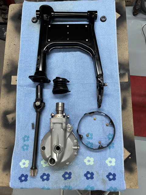

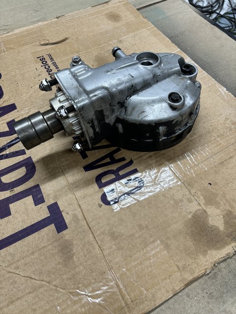

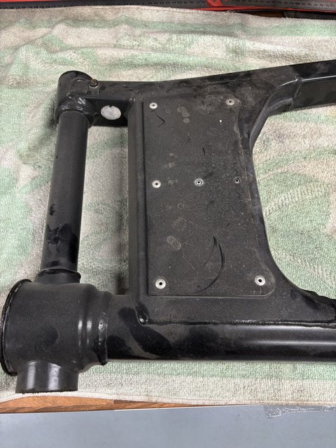

Toca limpiar y preparar tren trasero
-Basculante
-Diferencial de transmisión
Todo el conjunto limpio y perfectamente engrasado listo para montar
