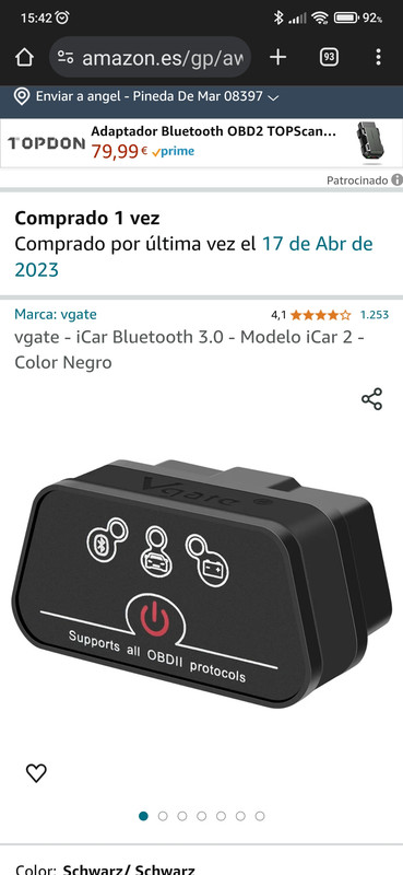

Tengo una Speed Triple 1050 RS y quería buscar un OBD2 compatible para hacer sangrado ABS. ¿Sabéis un modelo compatible? No voy a cambiar mapas ni nada, solo es para mantenimiento de la moto. He visto este en Amazon: iLC OBD2 OBD Bluetooth. ¿Sirve para hacer el sangrado? Es que en la web de TuneEcu aparcen los recomendados pero hay que comprarlos en UK o Francia.
https://www.amazon.es/iLC-Bluetooth-Dia ... op?ie=UTF8
Saludos y gracias.
Mensajes: 1023
Has vote: 291 times
Been voted: 174 times
Re: TuneECU, Android y Windows – 4
carballinho escribió: ↑03 Jun 2024, 14:00 Buenas tardes,
Saludos y gracias.
yo compre este y me va perfecto Imagen el precio que aparece arriba es de otro a mi me costo 25€

Muchas gracias por la respuesta. Pues ya lo he dejado comprado. En cuanto me llegue lo pruebo y os cuento.
¿Alguien tiene manual de cómo hacer el sangrado de ABS? Es decir, el orden de cómo se debe realizar (pulsar maneta/pedal, abrir/cerrar purgador, número de veces por pinza, etc).

Tal como lo cuentas hasta que saques todo el líquido viejo.
Ten en cuenta que lo que haces con el TuneEcu es abrir la válvula del ABS durante un tiempo, si no te da tiempo tienes que volver a darle hasta que acabes. Por supuesto que cada rueda va por separado.
