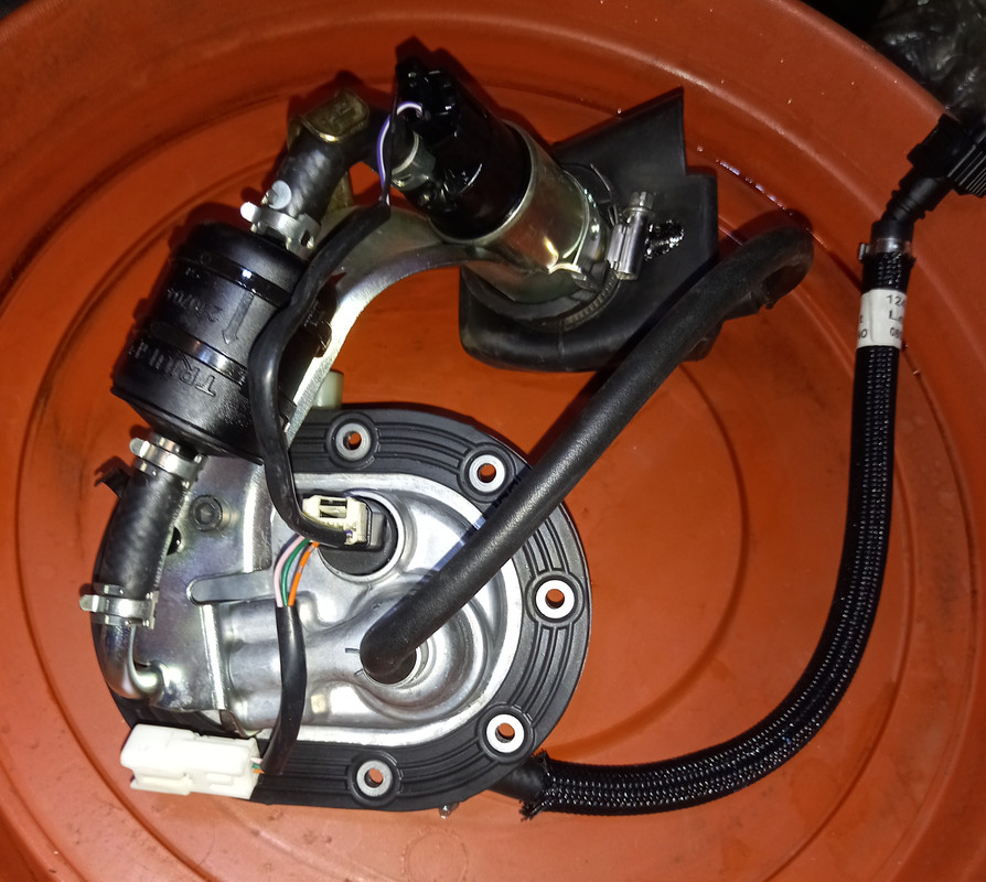

Ya, está claro que si la bomba es igual tiene que estar dañada en algún elemento. La instalación es sencilla y los conectores fáciles de poner y quitar.
Otra cosa será encontrarle el fallo, ya iré contando... gracias a todos!!

No veo nada raro, el filtro está limpio y los cables en su sitio... como no le ponga una bomba nueva
(Me refiero sólo a la bomba, la pieza de color negro) no sé qué más hacerle... -:|

Yo diría que la pieza negra es un filtro. La bomba es el cilindro cromado al que van los cables.

Yeager escribió: ↑06 Sep 2024, 23:05 Yo diría que la pieza negra es un filtro. La bomba es el cilindro cromado al que van los cables.
Lo es, que tiene una flecha indicando el sentido de paso del combustible.

Después de flipar un rato viendo el vídeo yo llego a la conclusión de que la nueva bomba de la T120, que ya tenemos claro que es la misma que la de la ST, funciona perfectamente. Con esto quiero decir que es de lógica pensar que si la colocáramos en una T120, depósito y bomba, todo iría perfecto, de lo que deduzco que si NO FUNCIONA con el depósito en posición normal y SÍ FUNCIONA cuando le pones ese "pequeño" taco de madera, alterando la posición del depósito, es que el problema está en la posición del depósito.
Voy a intentar explicarme siempre desde el cuñadismo. Al elevar la parte trasera del depósito con el taco de madera estás alterando la posición de la bomba dentro de ese depósito (me refiero a que la alteras en cuanto al flujo de gasolina que le pueda entrar y doy por sentado que haces las pruebas con el depósito a tope de gasolina) y entonces todo va perfecto. La explicación más sencilla es que se quede pillado algún manguito externo y que al levantar el depósito lo liberes y el flujo de gasolina se restablezca y la moto funcione perfecta. La otra explicación es que ese manguito se quede cogido por un mal montaje de la bomba cuando dejas el depósito en su posición normal, sin taco y al elevarlo lo liberes.
La bomba funciona perfectamente a nivel eléctrico y mecánico, ya que no falla al levantar el depósito, lo que hace que falle es la variación de posición que esa misma bomba sufre cuando colocas el depósito en su posición normal. Parece una obviedad pero es exactamente igual la inclinación y colocación del depósito en una T120 y en la ST? Puede que ahí esté el motivo del fallo.
Yo comprobaría parámetros de chasis y depósito en ambos modelos, pueden parecer iguales y quizás haya alguna variación que se nos haya pasado por alto.

Gracias Vicente67... lo que dices es totalmente lógico, pero los que han hecho esta modificación (en foros extranjeros hay unos cuantos) han instalado la bomba de la Street Twin en el depósito de la T120 sin problemas. Todo coincide, la única discrepancia puede darse con el sensor de nivel de carburante, nada grave.
He mirado y remirado, hay pocos cables que revisar y parecen todos bien. Las conexiones y manguitos también. El recorrido del manguito de gasolina es el mismo que tiene el depósito original, no debería de ser ese el problema.
Estoy ante un "expediente X". := lo único que me quedaría sería comprar una bomba de gasolina (sólo la bomba, no todo el conjunto) y ver si funciona de una puñeteras vez. :swear:

Bueno pues finalmente he montado la bomba y el aforador de gasolina que tenía en el depósito de mi ST en el depósito que compré de la T120... Y funciona!! :clap: :clap:
Vaya, que la bomba de gasolina que compré supongo que tendrá algún fallo o no será compatible por algún motivo con mi moto... me jode quedarme sin saberlo, la verdad.
Lo bueno es que ya funciona, no se para, me he convertido en un experto en desmontar y montar depósitos y bombas :ride: , y os dejaré de dar la brasa con el tema... :sh:

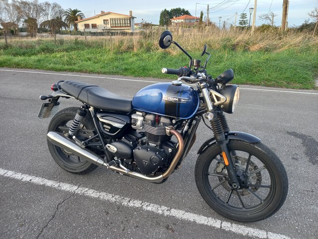

rago
Mensajes: 63
Registrado: 16 Oct 2013, 16:59
Moto:: Otra
Ubicación: Bizkaia
Re: Deposito de T120 en Street Twin
Mensaje por rago »
Pues queda muy guapa la moto.
