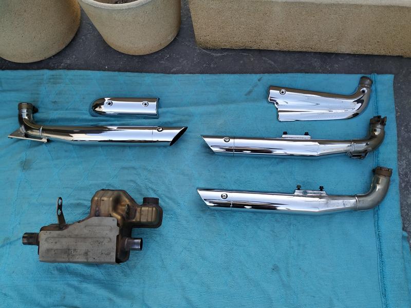

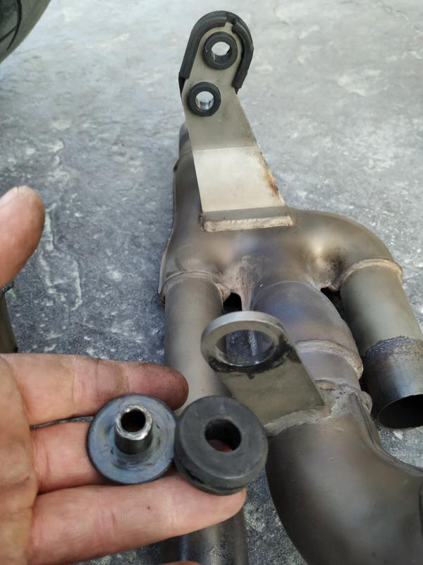

Pues que esta tarde me he liado a montar el supresor de catalizador en mi Rocket III y os pongo a continuación el proceso, tengo muchas fotos pero voy a simplificarlo en la medida de lo posible. Decir que el tubo supresor me lo entregó el anterior propietario cuando le compré la moto, me comentó que la moto ganaba unos 4,5 CV más como si no tuviera ya suficiente jajaja
Primero preparar todo lo necesario, la pieza, herramientas, música y una cervecita

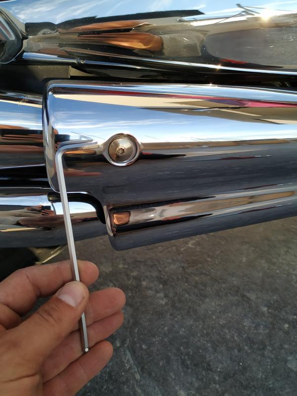

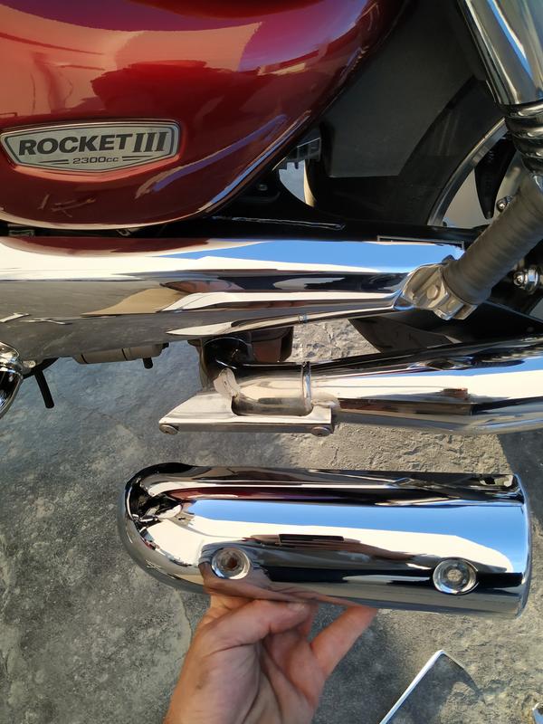

Primero retiro los embellecedores que cubren la unión de los escapes al catalizador

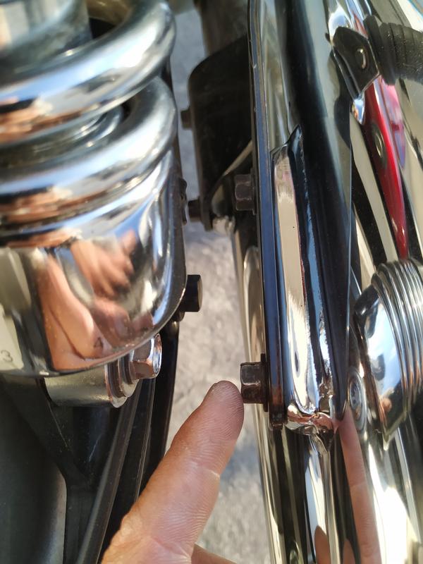

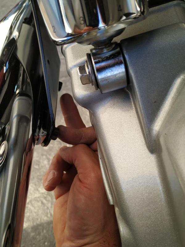

Siguiente paso desmontar los escapes, para ello primero aflojo los tornillos de fijación en la parte trasera e interior

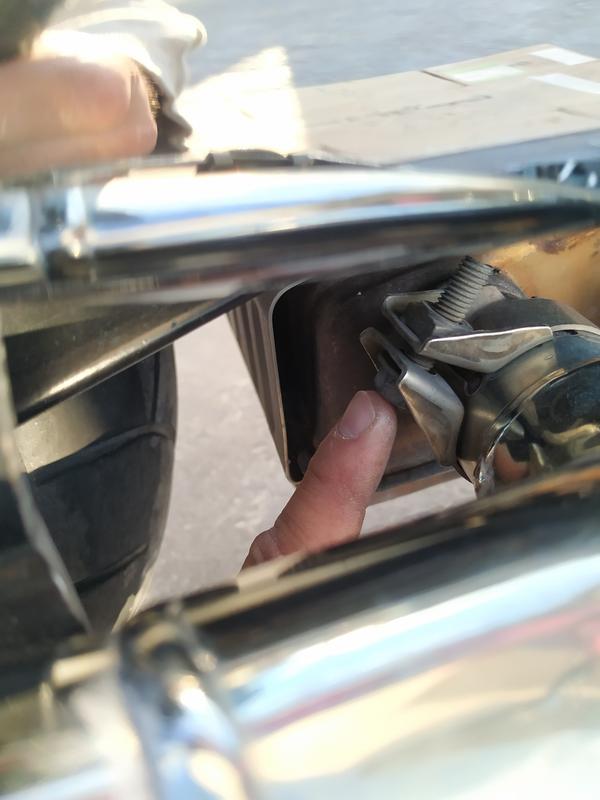

Los escapes van fijados al catalizador mediante abrazaderas, las aflojo para poder sacar los escapes

Aquí podéis ver la diferencia entre el catalizador y el tubo supresor, el catalizador pesa unos 5 kgs y el supresor poco más de 1 kg y además apenas se ve luego una vez puesto y todo montado
Hay que quitar al catalizador un par de piezas de goma y montarlas en el supresor para su correcto montaje y evitar vibraciones

Monto el tubo en la misma ubicación y posición que el catalizador
