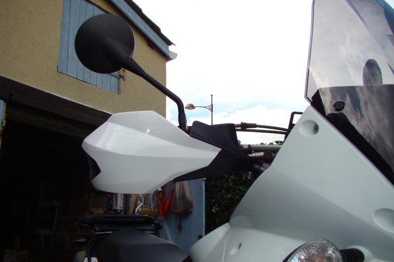

sokopower
Mensajes: 665
Registrado: 01 May 2011, 21:39
Moto:: Tiger 8OO ABS ON
Ubicación: Madriz
Re: Cubrepuños tiger 1050 en tiger 800
Mensaje por sokopower »
despistao escribió:
O sea que te has lanzado al final :clap: Va a ser interesante ver como quedan.
Fotos !!!!! :mrgreen:
Os recuerdo... Cubremanos de KTM adventure 990 en blancos para Tiger 800.
Bueno... pues esta tarde en poco menos de 15 minutos han quedado instalados. Son espectaculares. Me encantan.... he hecho unas fotos rápidas con el móvil a lo cutre en el garaje, no me podía resistir compartirlo con vosotros así de rápido, prometo fotos en exteriores pronto. Los probaré a fondo y os contaré que tal, apuntan maneras.
Al simple vista os puedo comentar que son más grandes, más robustos y más bonitos que los originales. De verdad que de momento no les veo pega alguna.
No he tenido que hacer nada raro... se ponen muy bien y no se precisa nada diferente de lo que entrega KTM. No he tenido que hacer nada de verdad.
El derecho da un poco el coñazo con el tema del vaso de expasión del líquido de frenos pero bueno... un poco de juego y al final se da con la posición ideal.
Al lío.... unas fotos cutres.
Animaros que son la leche
:win:
Dar Gracias al creador de este Hilo !!!
Perdonar por las fotos y la mierda que tiene la moto, hace un mes me fracturé uno de los dedos de la mano derecha al caerme por las escaleras en casa y no la muevo desde entonces y los garajes guardan la moto y el polvo ya sabéis.
