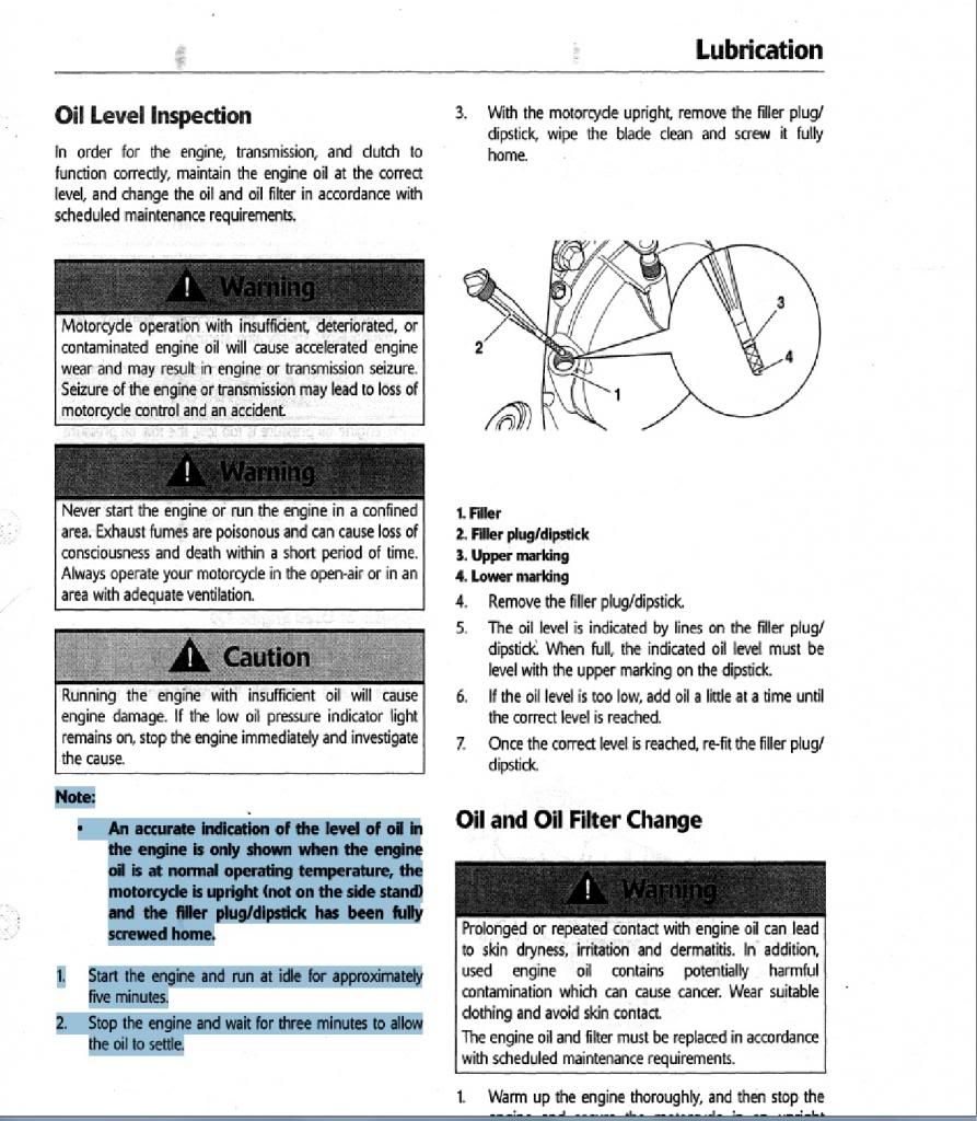

kule174
Mensajes: 9
Registrado: 25 Ago 2011, 16:16
Moto:: tiger 1050
Re: Consumo de Aceite Tiger 1050
Mensaje por kule174 »
Aupa.
El manual dice que tienes que calentar el aceite durante aprox. 5 minutos, parar motor, esperara 3 minutos y medir con la moto recta. La varilla roscada.

jaja sacale una foto si no nos lo creemos :P
Siempre fue así, que ahora lo ponga de otro modo comprende que sin pruebas... no :lol:
Mensaje por kike69 »
Pues.. la medida del aceite hay que hacerla como diga el fabricante, que es el que instala la mirilla, o la cala y coloca los puntos maximo y minimo.. y el fabricante, en el manual de usuario y tambien en el de taller, indica que hay que hacerlo en caliente.
En dos suzukis y una honda el fabricante indicaba identico sistema de medida.
Tradicionalmente siempre se ha dicho que el aceite se mide en frio.. pero que coño, si ponen la varilla y dicen que ese nivel es en caliente.. pues habra que hacerlo asi.
"Una indicación precisa del nivel de aceite en el motor sólamente se puede mostrar cuando el aceite está a su temperatura normal de funcionamiento, la moto está derecha (no en el caballete) y el tapón con la cala está totalmente roscado en su sitio.
1-Arrancar el motor y mantenerlo al ralenti durante unos 5 minutos aproximadamente
2-Parar el motor y esperar unos 3 minutos para dejar que el aceite recuda"
Cutrretraducción libre.

Solo aclarar que se refiere al caballete lateral (side stand ).

miguelvaloz escribió: Solo aclarar que se refiere al caballete lateral (side stand ).
Cierto, totalmente cierto y como yo lo puse induce a error.. quire decir que no se puede dejar sobre la pata de cabra..
A mucha gente he oido decir que sobre el caballete central no.. pero he hecho la prueba y la diferencia es imperceptible. En la tiger sobre el central no queda muy inclinada hacia delante. Siempre se puede calzar un poco la rueda delantera para nivelarla de todas formas.
