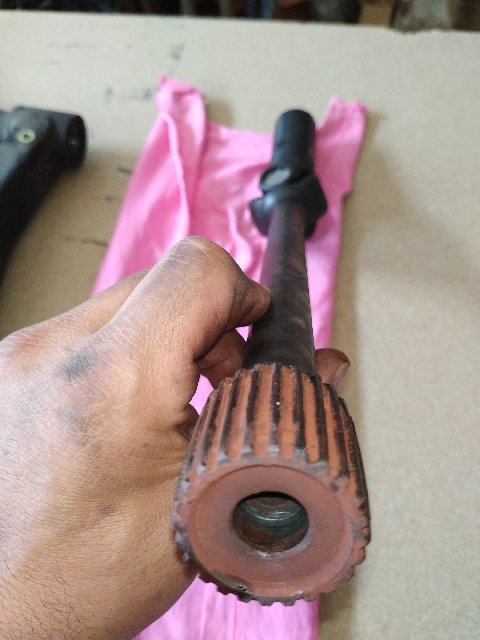

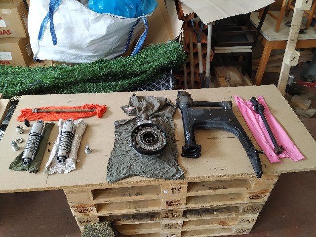

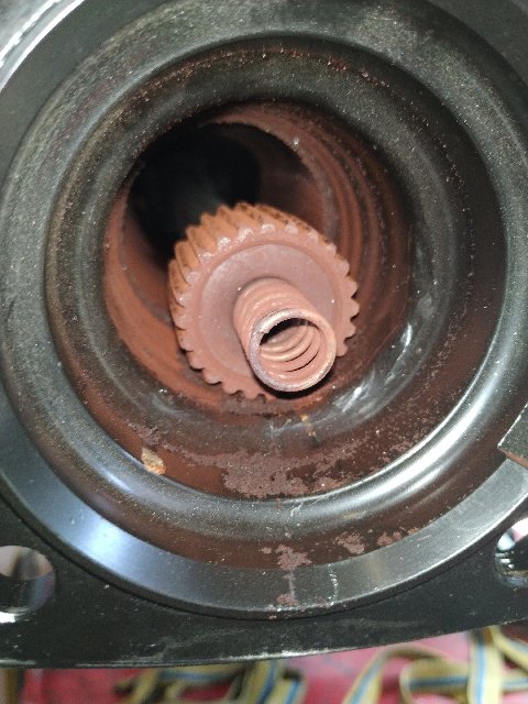

Saludos!! Había estado leyendo sobre el tema y aprovechando que tengo media moto desmontada he decidido ponerme a ello

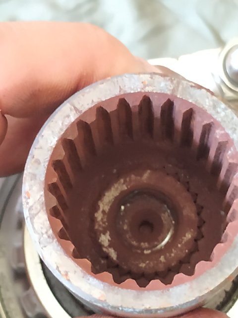

El conjunto del cardan y transmisión final a la rueda debe revisarse, limpiarse y engrasarse con una grasa específica, esto no lo contempla Triumph en su libro de mantenimiento y es bastante importante la verdad
Totalmente seco, llenito de suciedad, particulas metálicas oxidadas que actúan como pasta de esmerilar produciendo un mayor y acelerado desgaste de los engranajes de la transmisión

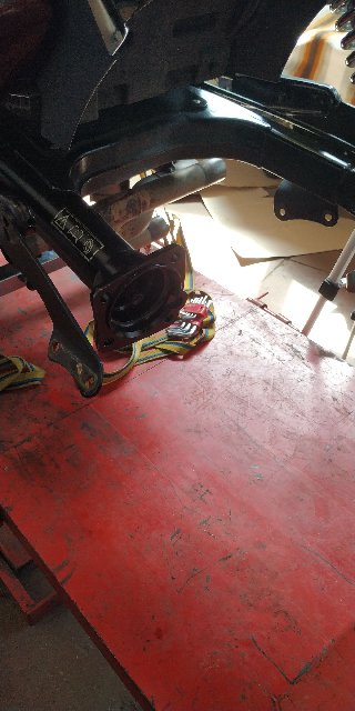

Imagino y doy por hecho que en la otra punta del brazo del cardan me voy a encontrar la misma situación, para ello tengo que desmontar el basculante y sacar el brazo por completo
Ya os contaré más

Mensajes: 9823
Re: TRIUMPH ROCKET III
Si con 17.000 km está así no quiero saber como estarán las que llevan 100.000

Triply no es cuestión de un "engrasador" ya que necesita un engrase en el conjunto de dientes de los engranajes y para hacerlo bien hay que desmontar, limpiar bien y engrasar concienzudamente todo el dentado, además necesita una grasa específica que soporte muy bien alta fricción, temperatura y humedad además de tener una gran adherencia y no expandirse con la fuerza centrífuga
Esto mismo lo haces con muchas grasas y en cuanto empieza a girar los dientes se quedan sin nada de grasa y ya tienes el problema de nuevo desde el principio y encima pensando que lo tienes perfecto porque acabas de realizar el trabajo pertinente de mantenimiento y has engrasado
Me tiene que llegar un bote de grasa que he comprado, ha costado 24 € es de color azul creo y reúne todas las condiciones que he explicado
Mobil 1 XHP 222
Las cosas bien hechas bien parecen

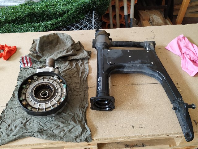

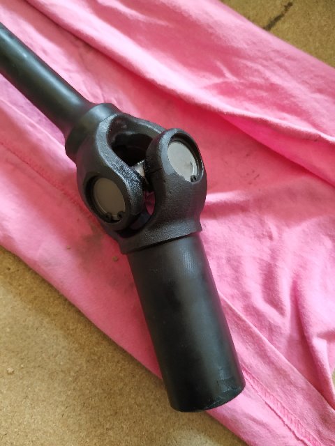

Brazo del cardan ya fuera
El engranaje de la caja de transmisión está en perfecto estado, pero para comprobarlo hay que llegar hasta allí
La rótula y el acoplamiento al engranaje de la caja de transmisión están en perfecto estado y engrasados
Todo preparado para ser limpiado, revisado y engrasado
