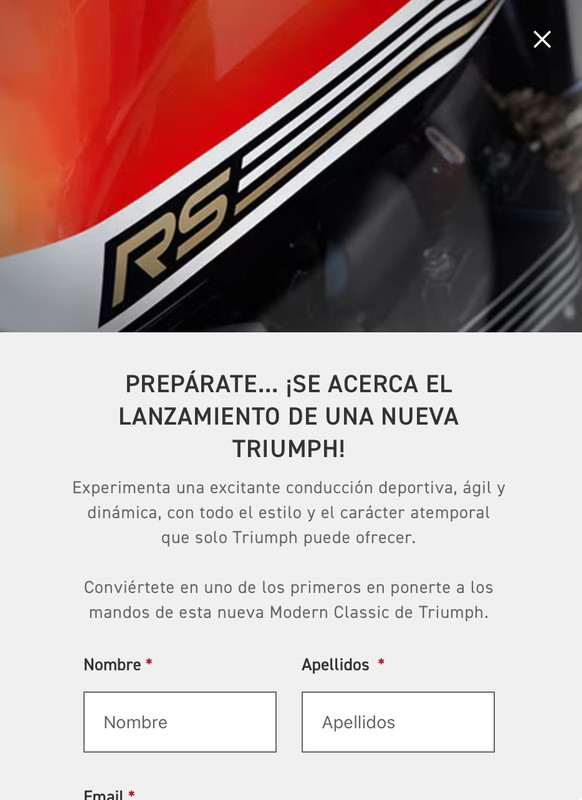

Buddy
Mensajes: 87
Has vote: 63 times
Been voted: 33 times
Re: Deposito de T120 en Street Twin
Mensaje por Buddy »
Tranquilo.
Mensajes: 1073
Has vote: 209 times
Been voted: 180 times
Buddy escribió: ↑05 Sep 2024, 02:16 Tranquilo.
¿Nueva Speed Twin vitaminada a la vista...?
La sustituta de la Thruxton...
