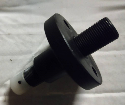

Más cosas, más.
Este artilugio se usa para el enfasamiento de los árboles de levas, se saca el tensor y en su lugar se pone el artilugio.

Este otro es para sujetar los dos arboles de levas.

Esta herramienta es de mucha precisión, la usamos para dar la tensión al artilugio de 0,6 Nm. Es muy importante hacerlo a esa presión.
