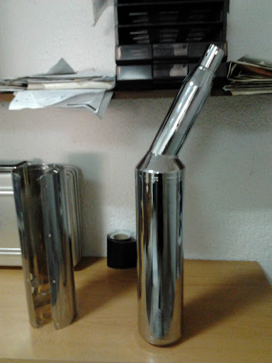

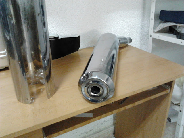

Bueno, pues ya lo he recibido, después de muchas vicisitudes, unos cuantos mails a empresas cercanas, algunos sin respuesta (cosa comprensible dada la avalancha de trabajo que gozamos en este país :troll: ), al fin fueron 2 empresas las que me contestaron, precio por el estilo, 50-60 euros y lo que me hizo decantarme por una de ellas fue su mejor comunicación. Salvo un pequeño problema de acabado que fue detectado por un "conocido" desplazado al lugar para tal fin y solucionado éste, aquí está el resultado:
Al final me ha salido la fiesta por 50 eu+IVA, más los portes 37 eu. ida y vuelta, me ha parecido un precio más que razonable frente a los 200 y pico que me pedía un intermediario local.
No me queda nada más que agradecer al amigo Davidaytor que tan gentilmente se brindó a controlar el proceso y que tuvo que echar 3 viajes :ala: :ala: :ala:
