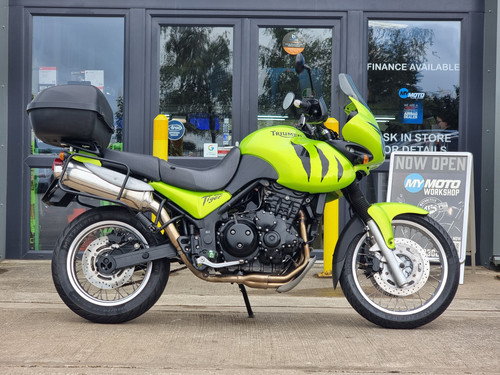

Triumph Tiger 955i 2003
Mensaje por ACBorges »
Hola a todos, no se si estoy en el apartado correcto, si no es asi, por favor moverlo donde corresponda. Me estoy mirando una Tiger 955 de 2003, ademas de la speed que tengo a mitad de restauracion... Querria saber si quedan muchas de este modelo por aqui. Es muy alta? Para que estatura minima la recomendais?
Seria una igual a esta:
