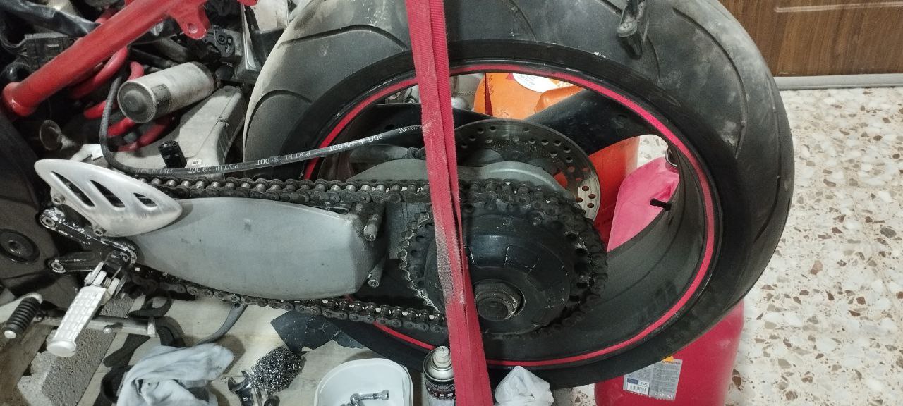

Por no abrir un hilo nuevo, seguimos preguntando, esta vez por el basculante, llevo este, el original de la 955, querria saber si alguien lo ha cambiado por el siguiente, el de la 1050. si lleva mucha historia el cambio en el eje y las bieletas o hay que hacer algun buje o algo
Llevo este:
Quiero poner este, que aun no he comprado, proviene de una sprint 1050:
muchas gracias
Llevo este:
muchas gracias

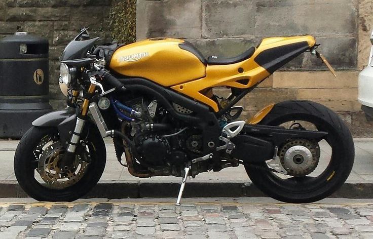

Aqui una speed 955i 2001-04 con basculante y todo subchasis (o plasticos laterales) de una speed 1050, queda brutal
