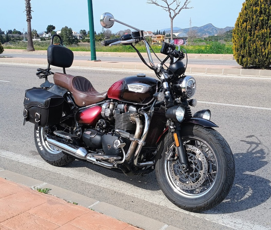

Qué maletas o alforjas teneis o habeis visto que se puedan poner en la Bonneville Speedmaster? He visto las del forero jesusmalaga, que entiendo que son unas Hepco&Becker modelo Junior 30 (me corrijan si me equivoco).
Conoceis otras opciones?
Gracias desde ya!

Te confirmo... que son unas junior 40, las togordas :)
Poco más que eso vas a poder averiguar por que por aquí los usuarios de la speedmaster 1200 somos cuatro gatos (literalmente... antes de lo tuyo tres :face: )
Yo participo mucho en un grupo de facebook de propietarios de todo el mundo, probablemente el sitio donde hay más gente reunida, y te puedo decir que 3 de cada 4 solventan el asunto con soluciones de hepco&becker, sea con las junior, o con las muchas que ofrecen con el acople C-BOW (o cualquier bolsa que quieras acoplar tu, ya que venden los acoples).
Hay otra gente que venden un soporte compatible con el sistema KlickFix de Spaan, llamados la poderosa goods. Ahi puedes acoplar también cualquier alforja universal.
También te digo, yo llevo casi 20 años haciendo moto turismo de larga distancia con media docena de motos, y tengo claro que si quieres algo eficiente y duradero no hay nada mejor que el junior. Incluyendo el ver cómo se ha comportado todo el set en una caída importante en autovía con la moto. No es barato, pero vale lo que cuesta.
No lo decidí de forma específica por que estaban ya en la moto que compré seminueva, pero ahora que los he probado si mañana tuviera que cambiar de moto valoraría que los de hepco&becker vendan el acople para el modelo que sea.
En este grupo que te digo hay un compañero que usa, con el mismo sistema, el modelo Gobi, que tienen la circunstancia de tener el cierre por arriba (las junior se abren de lado), pero él mismo entiende que visualmente las junior son mucho más propias.
