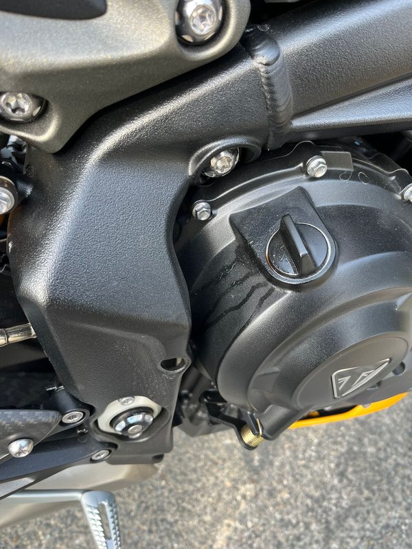

Hola a todos,
Tengo una Street Triple RS del 2025. Hace unos dias me di cuenta que el tapon de llenado de aceite rezumaba un poco. Lo limpié para descartar que no fuera de la revisión y volvió a pasar. Se que hay un forero que creó un tema igual, pero he hecho todo lo que comenta (sacar y limpiar junta y apretar mas fuerte) y sigue pasando, y es un modelo diferente. Antes de acercarme al taller que me pilla un poco lejos, me gustaria saber si alguien con el mismo modelo o similar le ha pasado lo mismo, y es un problema recurrente. Imagen
Un saludo de antemano y gracias!

si pierde por ese tapon la unica explicacion es que la junta torica del tapon esta jodida la sacas vas a una ferreteria y compras una nueva y la cambias y se acabo

Está claro que es la junta torica, pero si es del 2025 estará en garantía... Deberían verlo en el conce.

Es lo que me temia, pero a simple vista parece estar bien. Ya actualizaré a ver que me dicen

Igual es la rosca, o el tapón.
Lo importante es que en una moto con 10 años que pase y hacer apaños, bueno. En una moto nueva no debería, y debería verificarse bien el cómo y el por qué.

Si quieres tirar de garantía, adelante.
Si lo quieres resolver rápido, junta tórica nueva. En Lidl venden, por ejemplo, kits de juntas tóricas a unos 5eu. En cualquier ferretería te puedes comprar una, son céntimos, o tienda de recambios del automóvil o de hidráulica (si vives en zona rural las hay a pares). A las malas le metes unas vueltas de cinta de teflón (de fontanero, la blanca) y tira millas.
Lo que sí haría yo es revisar que no te 'sople' por ahí y revisar el respiradero del motor.

Gracias a todos por vuestra ayuda, al final la llevé al taller ya que esta en garantia. Me dijo que era algo "común" y que con el calor aún más. Le cambiaron la junta y ya no ha vuelto a pasar. Supongo que habrá algunas defectuosas.
