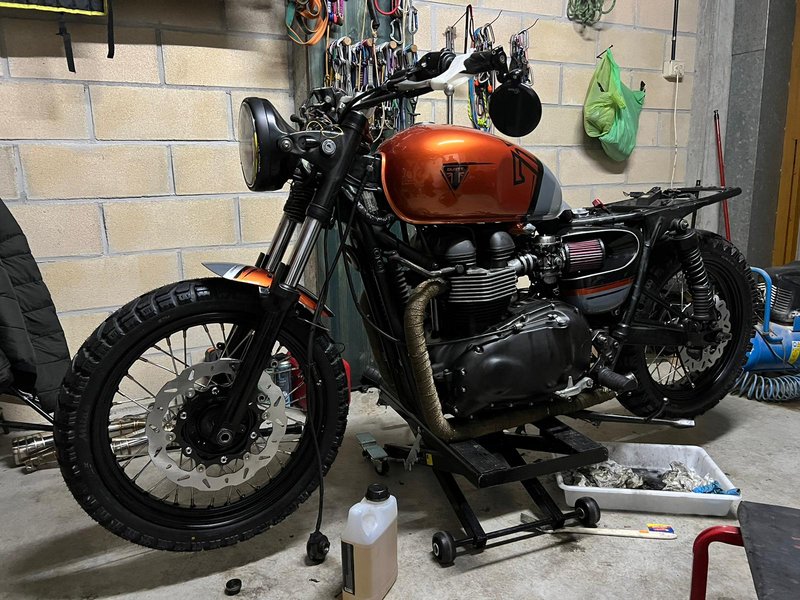

Os quiero presentar mi proyecto, una Bonni carburación del 2006 que compré hace unos meses y que estoy reformando por completo. Ya la he bautizado como "La renacida", porque cada vez que quitaba un tornillo me encontraba algo mal... y aún no he terminado, así que seguro que alguna otra sorpresa me queda... Os cuento un poco todas las modificaciones que le estoy haciendo (y las que me quedan...)
- Neumáticos de tacos para darle un aire mas Scrambler, el modelo es Mitas Enduro Trail Plus, equivalencias exactas a las ruedas que lleva de serie, por lo que se supone que no tendré problemas en la ITV
- Kit de eliminación del filtro de aire de Tamarit. El kit consta de caja de reubicación de la batería, Filtros de aire K&N y tapas hechas a mano personalizadas para poder poner los filtros.
- Kit de eliminación del guardabarros trasero, también de Tamarit. En las fotos no lo tengo instalado, pero queda muy guapo.
- Discos y pastillas de freno nuevas. También he pintado las pinzas y las he saneado cambiando los retenes, aunque una me ha dado problemas de fuga de líquido y he comprado unos pistones de inox, estoy pendiente de instalarlos.
- Pintura personalizada en depósito, guardabarros delantero y tapas. Esto me lo ha hecho un colega que es un crack. No se aprecia demasiado por la luz tan mala del garaje, cuando le saque fotos en el exterior ya subiré alguna mas.
- Kuentakilometros Velona 2. El que traía cuando la compré estaba destrozado, irreparable, así que tocaba cambiarlo. También le he comprado un cable a parte que sustituye la sirga de la propia moto, convirtiendo el movimiento mecánico en pulsos, por lo que no hay que montar sensores con imanes ni nada de eso, merece mucho la pena.
- Intermitentes Led
- Cambio de los cables del acelerador y el embrague que estaban tocados...
- Asiento personalizado. Lo he recortado un poco por los laterales para que no sea tan ancho y lo he tapizado en cuero sintético para navegación resistente a la intemperie. Espero que me lo manden esta semana y poder plantarlo ya en la moto (tengo unas ganas... := )
- Escapes nuevos. Aún estoy a vueltas con esto, no encuentro unos que me molen, estén homologados y no se disparen una exageración de precio. Sigo buscando...
Y alguna que otra chorradita como un termometro para medir la temperatura del aceite que se pone en el tornillo de llenado, manetas nuevas y cosillas así.
El plan es tenerla completamente homologada para ir "tranquilo" jajaja, pero hasta que no la termine no puedo seguir con ese trámite...
Os dejo un par de fotos, que de verdad que no le hacen justicia, espero terminarla pronto y poder presentarla en condiciones. Espero que os guste ;)

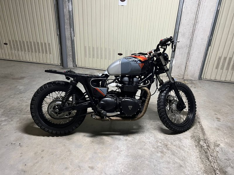

Pues después de un tiempo, y debido a las burocracias con las homologaciones en la ITV... por fin he podido rodar con la Bonneville. Os dejo unas fotillos para que veáis el resultado final :XX:
