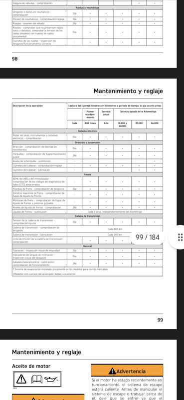

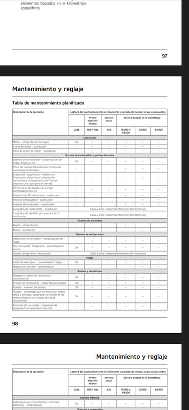

A final del mes que viene haré mi primer año con mi ST 900 (2023) y la llevaré a su primera revisión. En realidad es la segunda porque la compré con 1000km al concesionario, el cual ya le hizo el primer mantenimiento, y ahora tiene 8000km.
Me gustaría preguntaros, ya que es mi primera moto, si sabéis qué le podrán hacer en su primera revisión o qué es lo que le toca, por decirlo de otra manera. Me gustaría ir con algo de idea. Con 8000km se me ocurren cosas como mirar niveles, ajustar cadena y poco más, ya que la moto está como el primer día.

pero qué es lo que se supone que le toca. Me gustaría saberlo. Gracias
