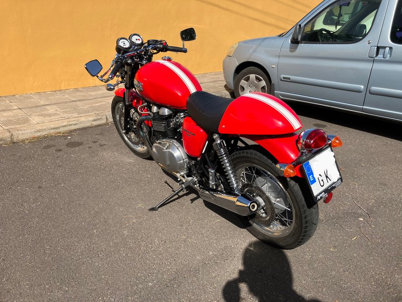

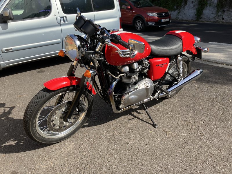

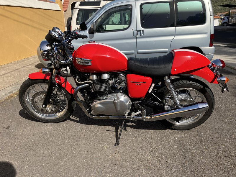

Hola a todos, una vez hecha la presentación, ahora en este apartado de clásicas plasmo la ilusión con un poco de temor, después de haber probado la moto que tengo tratada; es una Thruxton de 2008, la primera de inyección con los testigos sobre el tablero, no en los relojes... La moto es de 2008 y tiene 2200 kms, estaba de exposición particular en el interior de un chalet (no en el garaje) y por mudanza la venden. Hace poco tuvieron que ajustarle la inyección más una revisión con cambio de aceite, liquido de frenos, etc... El caso es que ayer la probé, va muy fina y silenciosa, el único tintineo que se escuchaba era el de las llaves colgando del contacto, pero, al circular por autopista, en un tramo controlando por radar a 80km/h en cuarta velocidad en liguera cuesta, manteniendo el puño de gas fijo a esa velocidad límite, se me antojaron unos leves rateos como mal carburada (en este caso inyección), o falló de bujía, o como cuando la cadena está más apretada por unas zonas que por otras... No sé si me entienden...? . Una vez pasado ese tramo, estiré cuarta, cambie a quinta llegando a unos 120/130 km/h no noté nada extraño, por ciudad y cuestas en segunda o tercera no noté nada extraño tampoco...No sé si lo que necesita es rodaje, o puede ser ser común en esta moto lo que comenté... Si alguien ha tenido esa experiencia y le ha dado solución, le ruego me cuente.

Guapísima la Thruxton, si señor... y el motor de inyección con refrigeración aire-aceite una maravilla, suave a bajas vueltas y con un buen tirón arriba... yo tuve una Bonnie 2012 (llantas de palos) con ese mismo motor.
En cuanto al "fallo" que comentas, pues por lo que cuentas ya lo sabes todo... yo empezaría por cambiar las bujías (si no lo has hecho ya), limpiar la inyección con algún aditivo (al estar tantos años parada quizás se ha acumulado porquería), revisar el depósito por si tiene óxido dentro (sería raro, pero por si acaso) y ya siendo muy, muy escrupuloso, cambiaría la bomba de gasolina... vale, me he pasado
Suerte y a disfrutar de esa joyita...

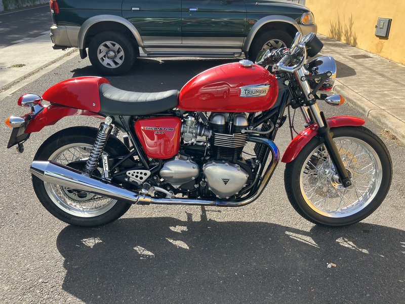

Buenas noches, está sería la víctima a rescatar...
Es posible que las cubiertas sean de fabrica, le preguntaré a quien me la vende a ver...

Muy chula la moto. Si solo te lo ha hecho una vez puede ser que cogiera algo de porquería la gasolina y rateara un momento hasta que pasó la suciedad, si lo sigue haciendo ya te han comentado el protocolo, bujias, filtros, etc...
La moto está de serie totalmente? No me suena ese brazo de sujección del faro delantero triangular, en esa época creo que llevaban una especie de trapecio negro, el triángulo es posterior, es lo que se montó despues y lo que llevan actualmente.
Yo también prefiero una moto con 30.000 km y 15 años que con 3.000.
Si al final te la quedas hazle un repaso de todos los manguitos y juntas, deben estar mas secos que los pantanos españoles, por mucha factura que te enseñen, cámbiale los líquidos y empiezas de cero a disfrutar de la moto. Ya nos dirás.

En Google sin pongo Thruxton 2008 me salen más fotos con el triángulo de sujeción de faro triangular que del otro modelo, debe ser el año que se mantuvieron los últimos modelos 2007 con la versión 2008 efi…
Si habrá que cambiar algunas cosillas, el tacto de la moto y sonido cuando la probé el sábado pasado (cuando tomé las fotos) me parecio de moto nueva a excepción de leve rateo momentáneo.
Hasta el martes la tengo reserva…

Preciosa en rojo...
Las cabezas...a saber por qué estaba parada...porque esa moto es para usarla y no para tenerla de exposición como si fuese una de 1960
Cambiaba sin preguntar las bujías, pastillas de freno como comentas, neumáticos.
