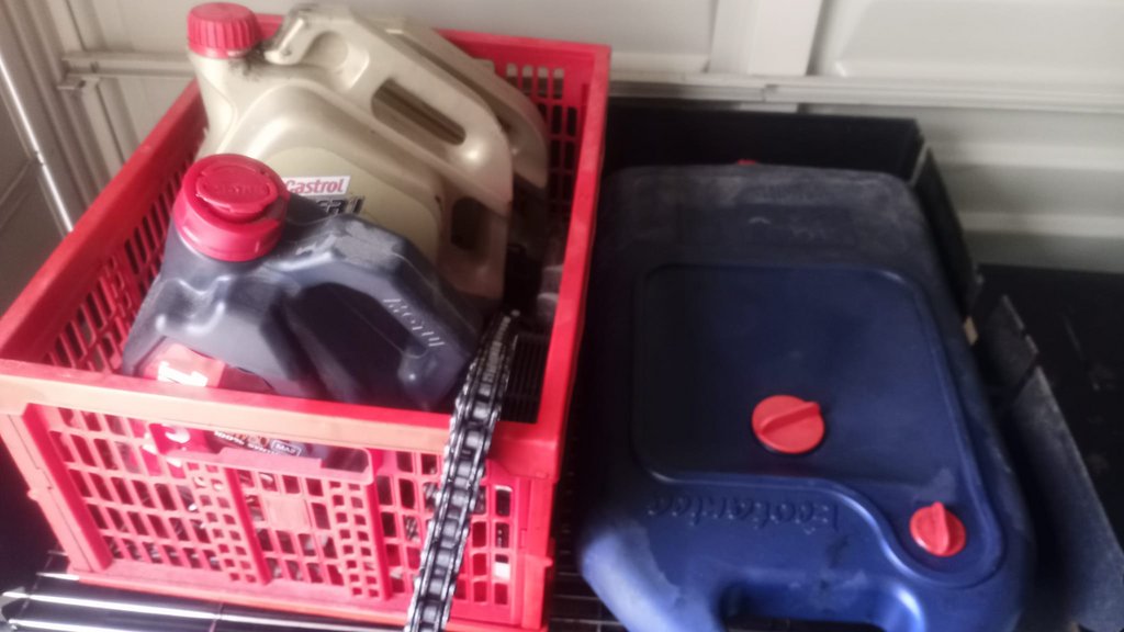

A partir de ahí, para tu información, este es el aspecto ahora mismo del espacio de un cobertizo donde guardo restos de mantenimientos y reparaciones antes de llevarlos cada mes o dos al punto limpio o al taller de un compi que me "recepciona" las cosas que el punto limpio no me acepta (por ejemplo el aceite de motor):
Dos de esas tres garrafas están llenas justamente de aceite de moto usado (la otra no tiene aceite si no refrigerante)
¿Por qué te enseño esto? Para que veas que aunque tu no tengas ni idea, yo si la tengo. Y por eso puedo debatir sobre las circunstancias de duración, aspecto y degradación de un aceite de motor. Por que a diferencia tuya yo si he abierto y vaciado un carter de moto MUCHAS veces. Más de un centenar en 15 años. Y quien dice cambios de aceite dice cambios de bujías, tensados de cadenas, cambios de kits, limpiados de circuitos de refrigeración y de freno, cambios de embrague, etc etc. Bastante como para que uno de los dos principales proveedores especializados en recambios de moto en Málaga (de-moto se llaman) me haga descuento de taller.
