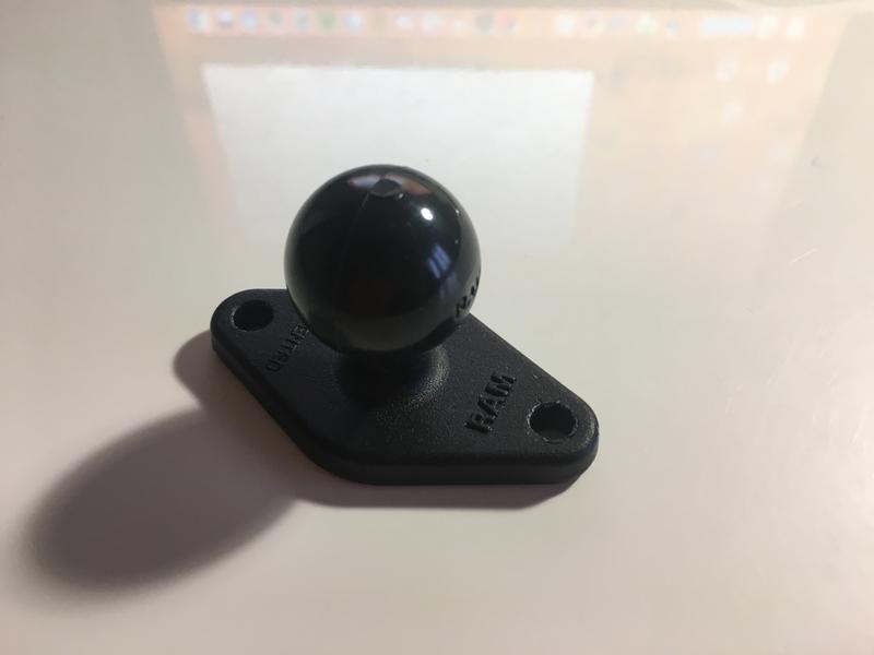

Primero me agencié en Touractech esta pieza. Bola diamante se llama.

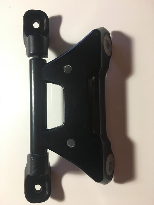

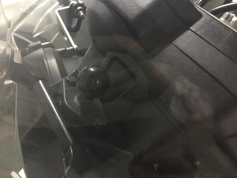

Con ayuda de un rotulador plateado marque los agujeros del diamante en la pieza de aluminio que sujeta la cúpula en la parte frontal, detrás del reloj.
Con un taladro hice los agujeros en dicha pieza.
El resultado es este.

A mi personalmente no me gusta que esté justo en frente de la visión pero es tan fácil como aflojar la palomilla y mover el brazo.
Lo he probao y el brazo standar te permite llevarlo mas alto.
