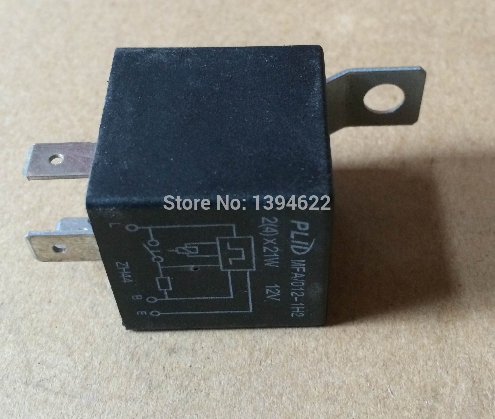

Respecto al relé de intermitencia, haznos una foto del que tienes estropeado y por 'norma' deben tener los relés impresos/grabados/troquelados su circuito en un lateral junto con número de serie/referencia. Dicho eso, puedes ir a cualquier tienda del recambio del automóvil y comprar un relé de intermitencia o les enseñas el que tienes y seguro que hay alternativo.
Los relés de intermitencia de bombilla incandescente (o sea, no LED y seguramente los intermitentes originales) están diseñados para dar intermitencia entre 60-80ppm teniendo en cuenta las dos bombillas más la bombilla del cuadro, o sea 21w+21w y los 3-5w de la bombilla. Consumo total de unos 45W.
Aquí tienes, por ejemplo, un relé de intermitencia común:
y aquí otro que tiene grabado el circuito para que veas lo que tienes que buscar:

Muchas gracias por las respuestas..... lo del relé ya lo he solucionado. Uno normal de automoción no me valía, ya que los normales son de 21W y las bombillas de intermitencia de la Trophy son de 10W, por lo que no harían bien su función. La solución es bien sencilla. Modificar el rele. Yo compre uno de 42-92W que es muy común y que tiene un consumo de 4x21W y cambiarle la resistencia que trae de chapa de nuestro relé de 10W original al relé que hemos comprado y con eso pasamos de 21W a los 10W que necesitamos..... y voalá..... funciona como la seda.
