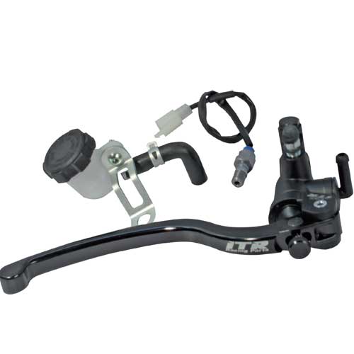

Imageny necesitaras esto para girar el latiguillo y que no vaya forzado

Metroid escribió:Imageny necesitaras esto para girar el latiguillo y que no vaya forzado
Así da gusto, si señor. Más claro agua.
Vamos a ver si lo he entendido.
Según el despiece de la Speed Triple de worldoftriumph, lo que habría montado el de la foto serían las piezas de la imagen de abajo, es decir, el conjunto nº 1 más las piezas 11, 19, 20, 21 y 22.
Aparte, la pieza para girar el latiguillo. Entiendo que el diámetro del manillar de la Speed y la Tiger 800 es el mismo, en ese punto.
¿Voy bien? -:|

vas perfecto, los manillares aunque sean de 22 o 28mm donde van anclados todos los trastos ( bomba y demás) reducen a 22mm con lo que te da igual el diametro de manillar. y con eso y el girador de latiguillo + el switch de freno vas listo :XX: :XX: :XX:
