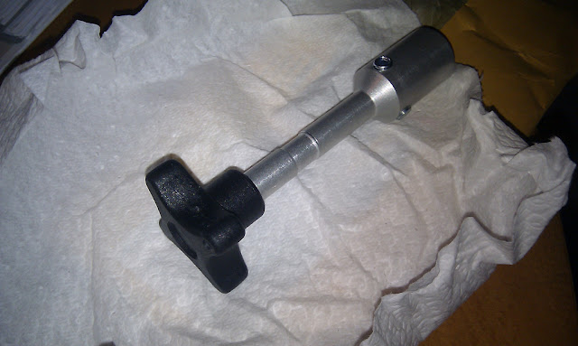

Hola , tengo la tiger 800 on y queria variar la precarga del amortiguador trasero, pero resulta que no vale ningun tubo de la carraca pues me quedan cortos, hay algun util especifico para esta funcion ?, he buscado aqui en el foro y si hay informacion de variar la precarga pero no de la herramienta necesaria..

Creo que te refieres a ésto:
http://www.ebay.es/itm/Triumph-Tiger-80 ... 3f2c3e208f

Como la toco muy de vez en cuando, yo lo hago con un destornillador de cabeza plana. Te puede valer el que trae la moto en el juego de herramientas.
Si quieres algo más sofisticado, el que te ha dejado loMarraco en el enlace (que se me ha adelantado :lol:) .
La ventaja es que lo puedes dejar fijo (tiene unos tornillos en la cabeza para sujetarlo) y utilizar el pomo para los ajustes. Pero, según los que lo han utilizado, hay que tener cuidado al colocarlo, apretando bien los tornillos de la cabeza y poniendoles pegamento para tornillos, porque a algunos se les ha caído en marcha y todavía lo están buscando :face:

Por cierto, hay que vigilar con la pegatina que hay en el tornillo que a más de uno se le ha metido dentro de la hembra causando algún problemilla.

Creo la Tiger 800 on solo se puede regular con la herramienta descrita mas abajo.

Yo llevo en la moto el destornillador que viene en la caja de herramientas de ikea, junto a una llave vaso de 8mm. La empuñadura es bastante gorda y te deja hacer fuerza con facilidad para ajustar la suspensión.
