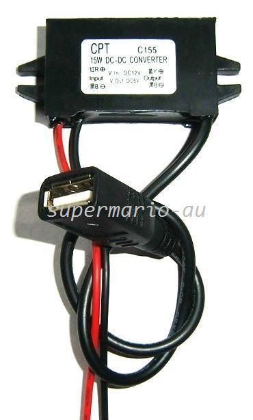

A ver. Ese que te he mostrado dos mensajes más atrás y enlazado un mensaje más atrás es el que llevo yo. Con un fusible de camino a la batería para evitar sustos y desconectarlo cuando no lo empleo, lo que me evita consumos innecesarios de corriente.
El porqué.
Porque si te pilla la lluvia los conectores de mechero no son herméticos.
Porque llevas mucha parafernalia en el manillar.
Porque éste te permite esconder la clavija por dentro de los plásticos situados sobre el depósito del líquido refrigerante y no se nota nada instalado -yo, además, lo protejo con una bolsita de plástico-.
Porque en caso de lluvia torrencial puedes meter el GPS que lleves, yo el Garmin Zümo 220, dentro de una bolsa de plástico junto con la clavija y te queda todo aislado de la humedad.
Porque da el suficiente amperaje para cargar todo dispositivo que quieras.
Porque está sellado para que no le afecte ni polvo ni humedad.
Y porque para esa clavija hembra estándar USB, en DealExtreme, tienes mil y un conversores tirados de precio. Te los muestro.
El porqué.
