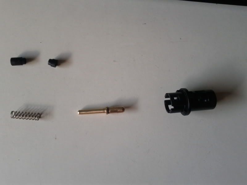

Pues eso, tras hacerme un amago de dejarme tirado la street, al llegar a mi destino he desmontado todo el sistema que va en la maneta, con tan mala suerte que se me ha caido al suelo y no se como iba...
Total, que he vuelto puenteando los contactos del cable.
He intentado de varias combinaciones posibles, aplicando la logica... y lo unico que he entendido es que cuando la maneta esta sin accionar, una de las partes plasticas evita que el "embolo" haga contacto con los conectores. Mientras que al apretar la maneta, esta deja hueco para que el muelle desplace el 2mbolo y los contactos lo toquen para que pase la corriente.
Pero de ahi no he pasado... no se como colocar las piecitas de plastico...
Adjunto foto.
Gracias
(La pieza gorda de la deracha es la que encaja en la maneta)

Te faltan un par de piezas. Una de metal, pequeña y cilíndrica que se intercala entre las dos de plástico negro de la foto. La otra, salvo que esté metida en el capuchón, son dos láminas en forma de pinza que hacen contacto con la metálica antes comentada cuando desembragas el motor presionando la maneta. Sin ellas no podrás montarlo y que funcione.
Puentearlo no es una mala solución.

Las pinzas que hacen contacto están con el cable, por lo que sólo me falta la metalica cilíndrica que me comentas...
Voy a llamar al taller a pedir ese repuesto a ver que me dicen...

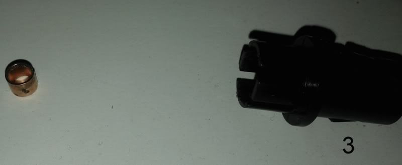

Rebuscando en el sitio donde la tocaron, encontre la pieza...
Desde luego si es posible hacer todo el despiece por poco dinero, haria un favor a todos los triumpheros...
Tarantulo, te envio un privado por si me puedes ayudar :)
Esta es la arandelita...
