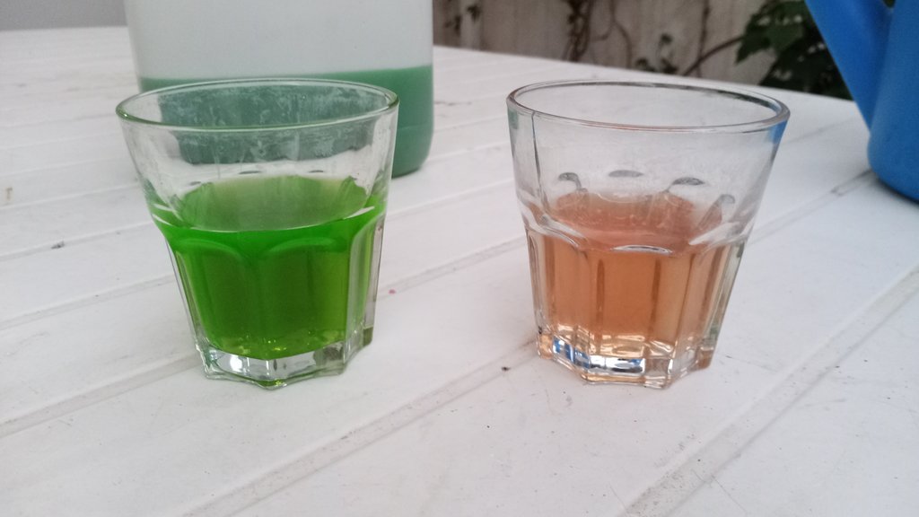

Por añadir más ilustración al asunto:
A la derecha lo que ha salido del radiador. A la izquierda el refrigerante estandar con 50% de concentración que recomienda triumph y he echado a la moto.
La diferencia de densidad salta a la vista. Y en la foto no se aprecia la aún mayor diferencia al olfato ya que el de la moto ha perdido totalmente cualquier rastro de olor a glycol o aditivos. Solo queda un ligero olor a "sucio".
Mi moto anterior fue una VN1500 que compré con 20 años de tiempo. Y al hablar de "mantenimientos pendientes" el propietario anterior se sorprendió al descubrir que el refrigerante debía cambiarse en algún momento. Así que tenía al menos 10 años de edad. Probablemente era el que traía la moto de serie. Y aun así tenía más densidad y más olor químico que el que le he sacado a la speedmaster.
No se si es que de serie es así de flojo, o que en solo 4 años se ha degradado totalmente. En cualquier caso, mal.
