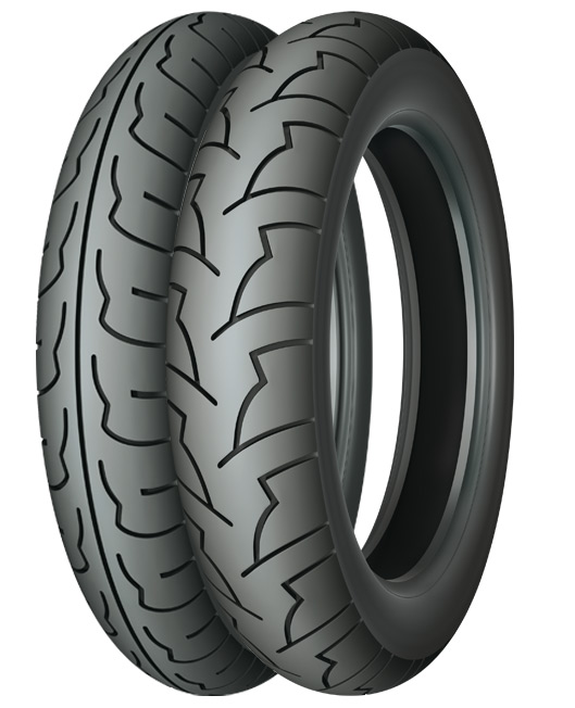

En el internacional site Triumph Rat el consenso general es que para la Thruxton los mejores son los Avon Road Rider.
Incluso los usan en Track-Days. Lo peores son los Bridgestone.
No te olvides también de los Michelin Pilot Active que tienen criticas muy buenas.
Allá el top és
1. Avon
2. Michelin
3. Pirelli
http://www.triumphrat.net/twins-technic ... ville.html
