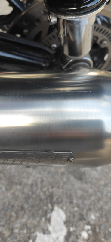

Imagen aqui el escape

streetcuper escribió: 31 Oct 2024, 16:17 Imagen aqui el escape
Así se quedó después de pulirlo, no?
La verdad que los Vance & hines están chulisimos.

si asi mismo, y aun mejor porque ahora tiene alguna rallita posterior
