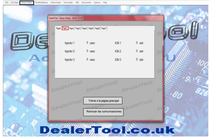

Antes de nada será comprobar cómo están las mariposas, si al conectar el software y arrancar la moto vemos que los tres cilindros marcan los mismos valores apagamos y recogemos los bártulos
Si vemos algún desajuste entre los valores de alguno o todos los cilindros es cuando hay que meterse en faena.

Se necesita un software, el más común suele ser el TuneECU (Windows o android) o el TuneBoy, pero para las Tiger 800/1200 existe la posibilidad del Tigertool.

Es normal que salga algún error en el software al tener el aforador desconectado o el sensor de Tª de la caja del filtro. Al finalizar se borran y listo.
Como siempre, al finalizar es recomendable resetear el TPS y la adaptación.
