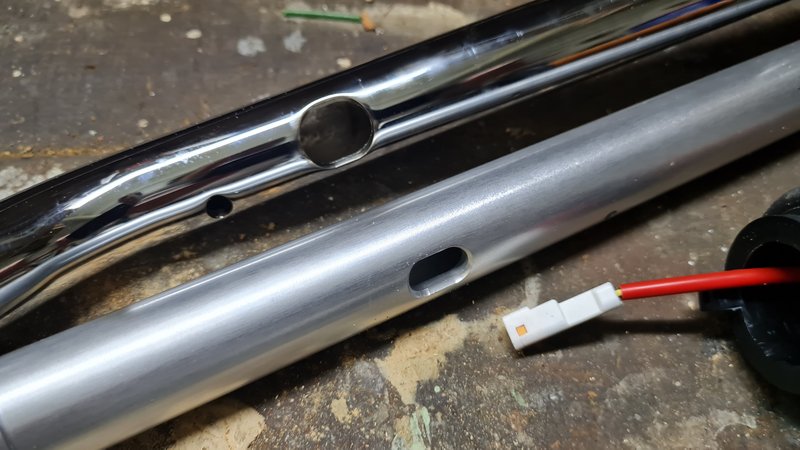

2) El principal problema viene porque los agujeros de los semimanillares de la Bobber son tan pequeños que no pasa el conector del puño calefactable de la izquierda, y por tanto hay que ensancharlo. Curiosamente el conector del puño calefactable de la derecha sí que pasa, por lo que no hay que hacer nada.
Lo que he hecho primero es con una broca pequña, del 2 creo, hago un agujero que después voy ensanchando con brocas de mayor diámetro, hasta llegar a la del 10, quedando algo como esto:
Ahora sí ya pasa el conector del cable del calefactor del puño izquierdo:

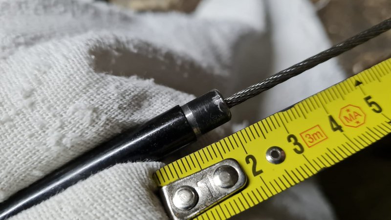

1) Desmontar el cable del embrague. Aflojar el tensor que hay debajo de la palanca de cambios (aprox), sacar la cabeza del cable de la palanca de cambios, sacar la cabeza de la maneta, y retirar el cable hacia afuera.
2) Dado que desde la salida del cable (del regulador de la maneta) hasta el velocímetro, existen unos 3 centímetros, hay que hacer una curva de 3 cm o menos.

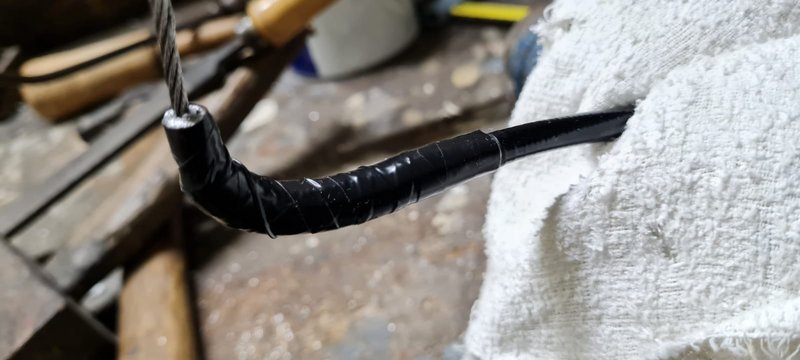

3) La manera en la que he hecho la curva ha sido cogiendo el cable con un tornillo de mesa y dándole martillazos suavemente, como si estuvieras peinando, no de forma directa, para evitar dentro de lo posible que el agujero dentro del tubo se cierre y atrape el cable, con lo que adiós con el invento.
Dado que al final, por peligro de fastidiar el invento, no podía darle más curva (lo normal hubiera sido calentar el tubo con un soplete, pero no tengo esa herramienta), he optado por cortar la punta original y hacer otra nueva con una lima:
Imagenimage sharing
Dado que con tanto golpe el tubo ha quedado rayado y feo, de momento lo he encintado con cinta adhesiva negra, más adelante le pondré un pequeño forro de goma.

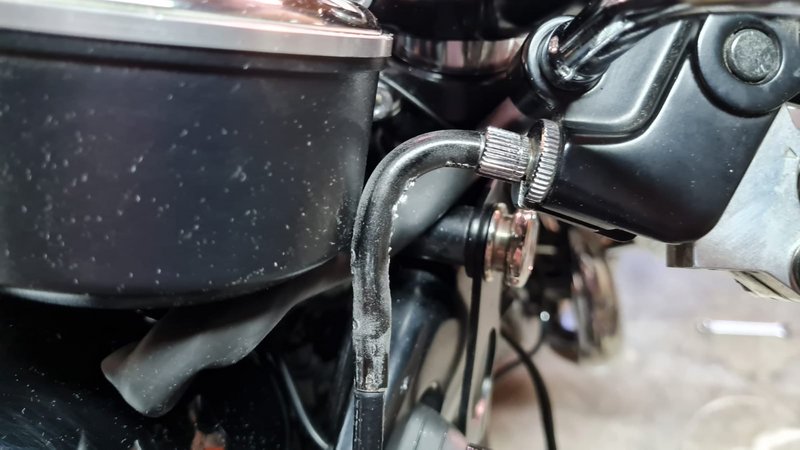

4) Y finalmente el invento queda de esta manera:
5) Y ya está, a montar y volver a repasar cable, fijaciones, etc., vemos, dejarlo todo estéticamente como si viniese así de fábrica:
