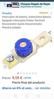

Un desconectador de bateria, yo tuve uno en otra moto y es una solución rápida y barata. :XX: Imagen

Novato escribió:Un desconectador de bateria, yo tuve uno en otra moto y es una solución rápida y barata. :XX: Imagen
¿Puedes pasarme más info tío?

Se conecta en uno de los tornillos de la batería. :XX:

Novato escribió:Imagen
Interesante sí. Muchísimo menos engorroso que estar soltando bornes... Muchas gracias!

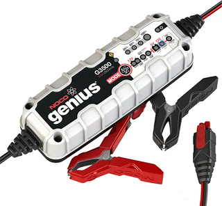

Te lo explico, el cargador trae un cable preparado para dejarlo por ejemplo debajo del asiento y conectado a la batería, dicho cable trae incorporado un indicador de cuanta carga le queda a la batería. Así lo único que tienes que hacer es enchufar el cargador-mantenedor a ese cable y desenchufarlo cuando quieras. En un rato te pongo fotos... :XX:
Imagen EN MOTO SOY TAN FELIZ, QUE NO SÉ SI VIVO, O SUEÑO
Been voted: 78 times
Re: Duración de batería Street Triple
Mira cómo funciona un cargador mantenedor de baterías, este es igual que el que yo tengo un Optimate 4, como le he comentado a otro compañero yo lo tengo siempre enchufado a la moto, ya puedo tardar 1 dia como un mes..., le das al arranque y como el primer dia, mi bateria tiene 4 años y sin ningún problema y encima con el cam-bus que ni tienes que quitar nada para conectarla solo es enchufar y listo, ahora en ramirez moto esta por 57,44€ casi un 30% de descuento, pero en el mercado tienes mas modelos de otras marcas, todos funcionan casi igual, pero ojo no es lo mismo un cargador de baterias que un cargador-mantenedor de baterias.

Imagen Este es el que yo tengo.
Imagen este es el cable que se deja dentro de la moto enganchado a la batería.
Así...

Ya veo, vale, vale. Joder pues es una buena solución porque es un coñazo soltar bornes y que se borren la hora y los parciales cada vez, si así es simplemente enchufarlo sin soltar batería me parece que caera jajaja.
Gracias compañeros!
