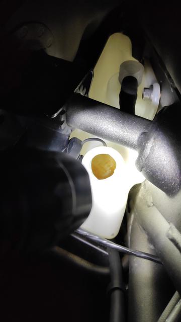

Ayer puse en nivel el anticongelante y estuve haciendo una inspeccion visual a ver si veia algo un poco suelto que vibrrase pero no vi nada. Lo cierto es que el ruido al principio no me lo hacia. Fue un dia despues de una ruta de 300km mas o menos cuando empezó a manifestarse.
Lo que tengo que mirar en algun despiece donde está la bomba de refrigerante no vaya a ser que haya trabajado en vacio un tiempo y este tocada y sea ese el ruido que se escucha.

Si la bomba trabaja en vacio por falta de liquido refrigerante rompe antes el motor que la bomba. Si hubiera sido así la temperatura habría subido al máximo en el cuadro. Un saludo.

De lo malo malo el anticongelante se mantiene a mismo nivel que lo deje y el aceite no parace que me haya consumido nada en los 1500km quevle he hecho en este tiempo.
