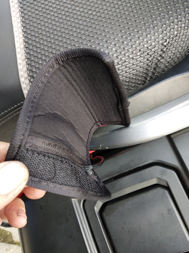

Para llevar a nuestras parientas contentas y como son tan frioleras, aquí os dejos una buena solución para que lleven las manos bien calentitas.
Conozco dos modelos, uno tirado de precio y otro mucho más caro.
Este sería el caro:
Este seria el barato:
Decir que este al ser tan barato algo tiene que tener. Pues sí, aparte de que es mucho más malo y chapuza. Radia y a los que llevamos radio interfiere en las ondas hercianas. Llevo dos radios y en ambos radia interfiriendo a las emisoras.

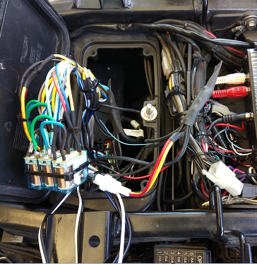

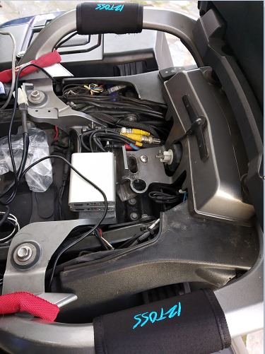

El que haya leído mi tutorial "Solución para los que no tienen sitio para poner interruptores en manillar" este tipo de chuche es ideal para conectarlo vía radio como he explicado en ese tutorial.
https://elclubtriumph.es/viewtopic.php?f=9&t=81601
Todo ello colocado un led en el panel de instrumentos indicando si está o no en marcha...
Esto es solo una pequeña parte de la electrónica y kilómetros de cable que lleva la moto instalado...

Ferxo, cuando los tengas en tu poder, le refuerzas los cablecillos que le entran a la tela, ya que están como muy cutre y de sacarlos y ponerlos en los s agarraderos se partirán o saldrán.

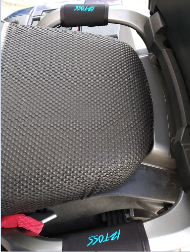

Este inventillo también puede valer como asiento calefactable, si lo colocas debajo del tapizado del asiento....

Hay uno un poco mas caro...1€ creo, que lleva interruptor, es el mismo modelo del barato.
Leyendo opiniones decían que no calentaba apenas. Por eso lo descarté.

Calentar calienta y muy rápido en ponerse a su temperatura. Mi mujer dice que si nota calor en las manos.marcpal escribió:Hay uno un poco mas caro...1€ creo, que lleva interruptor, es el mismo modelo del barato.

Por cierto, hace un par de años compre por Amazon un calefactable para el asiento, lleva todo el cableado incluido, relé, fusibles y interruptor de dos posiciones. Desmonte el tapizado del asiento, lo metí dentro y volví a tapizar. El resultado es que calienta mucho más que los que lleva la Trophy de origen. Vamos, que te pone el culo como para escaldar pollos. No es broma y lo mejor de todo que la compra creo recordar que no llego a 20 euros.
