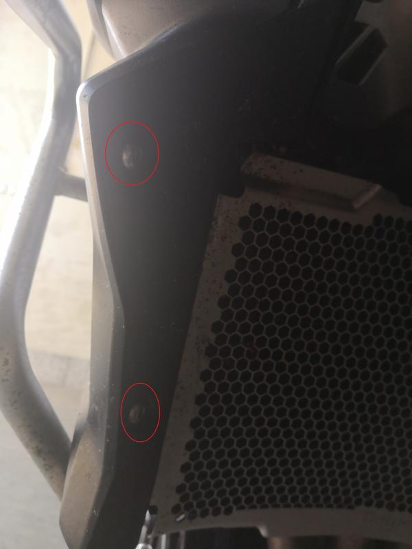

1º Primero debemos quitar el carenado de ambos lados de la moto
Una vez que quites el emblema de Triumph, os aparecera otro tronillo que debemos sacar
Para retirar esta tapa, tambien es necesario quitar los 2 tornillos de la toma de mechero. Una vez retirada vereis otros 2 tornillos.
Yo no puedo retirar el carenado completamente por el tipo de defensas que llevo, así que vosotros lo tendreis mas facil y no os molestara.
