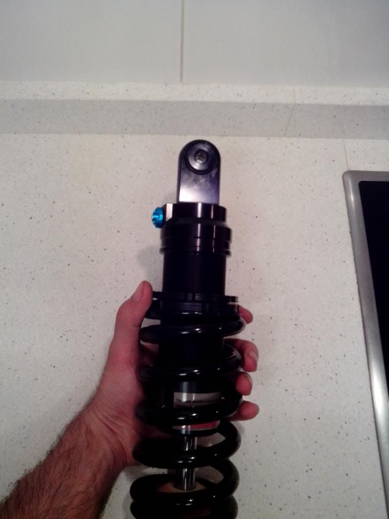

Esta semana, por fin, después de mucha espera por el colapso que tenia mi mecanico habitual en el taller, empezó el montaje y.... Zas! la primera en la frente !
El amotiguador pega en el chasis y no se puede girar lo suficiente para meterlo en la bieleta:
Creo que se ve bien. La bieleta tiene que girar en sentido antiorario, de forma que el amortiguador debería de bascular todavía mas hacia delante, cosa imposible físicamente...
El de serie tiene los bordes rebajados:
De forma que entra sin mayores problemas.
Como se que mas de uno lo llevais puesto, quería saber si tuvisteis algún problema al montar y si pudierais sacarle alguna foto.
Gracias y una rondita para todos :XX:

otia!!El mio me lo monto un mecanico y todo ok, no creo que no hayan tenido en cuenta el modelo con la ficha que te hacen rellenar. De hecho, con el mio hubo un error en la confeccion del amortiguador y tuvieron que mandarme otro, no venia tarado con las especificaciones apuntadas en la ficha, sobao los pidio a la vez que yo y por eso pudimos comparar.

Ivantoro: No podras sacarle una fotillo al amortiguador, como la primera que he puesto yo, la de la parte superior donde se amarra al chasis. Para ver diferencias

Ok en cuanto pueda la tienes.....

YO TENGO UN TUTORIAL en el foro de como ponerlo, pero me da que ese amortiguador no es de tiger 1050 :comillas: :comillas: :XX: :XX:

Ese amortiguador no es para esa moto, seguro que se han equivocado en el envio!!

Hola chabales, perdón por no contestar antes, ando con la leche de trabajo. O|
Pues me puse en contacto con Peter y le comente lo que pasaba. Quedamos en que le mandaba a el, el amortiguador y el lo enviaba a Holanda. Que algo raro había pasado, que si mi moto tenia un amarre en el chasis diferente bla bla bla. :gay:
Total, fue enviado a la fabrica y ellos me han mandado otro, que me llego ayer mismo.
Como podeis ver, la parte superior no tiene nada que ver con el anterior.
Ahora solo me falta sacar algo de tiempo para poder cambiarlo.

eso es que se habian colado ellos...tu moto es igual que todas las tiger 1050, los chasis no han cambiado nunca :XX: :XX: :XX:

Esta claro que era una excusa.
La semana que viene me voy de viaje con ella. A la vuelta le meto mano. :D

Pues despues de muuuuuucho tiempo desde que compre el amortiguador (3 meses creo) ayer lo monte con ayuda de un amiguete.
A mi no me salia por el hueco de la caja de la bateria como al amigo Metroid, asi que tuvimos que soltar el subchasis, soportes de maletas.... un cristo de la ostia O|
Pero ya esta montadito. No he podido andar mucho, unos 40 kms o asi, de casa al trabajo y poco mas, pero es una puta tabla. No tiene nada que ver con el de serie.
Es mas, aqui lei hace tiempo pues que lo cambiabais sobre los 30.000-40.000 kms. Yo por tiempo, vageza, falta de dinero.... no he podido hacerlo hasta ahora que la moto tiene 100.000 !!!!! Asi que os podeis imaginar.
Ahora no se si cambiar los muelles tambien, que ahi si que llevo unos Ohlins
