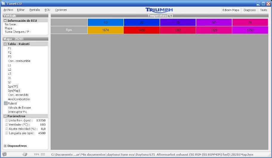

Hola yo tengo una del 2006 y le pasaba algo parecido así que con el tuneecu le subí el ralentí en frío (de deja regularlo según la temperatura del motor) y en principio arreglado.
Aquí ves donde se ajusta el ralentí:
