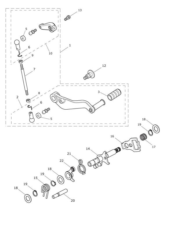

En alguna ocasión llega a rascar un poquillo la segunda?
Yo saque la tapa del embrague y lo purgue desde dentro...

digital escribió: En alguna ocasión llega a rascar un poquillo la segunda?
Los tornillos del segmento no los aprietes mucho ya que te perderá aceite.
Si exactamente es eso, en ocasiones rasca o va "aspera" la segunda si las revoluciones son bajas, antes se solucionaba con los cambios de aceite y quería probar cambiando el líquido que no cuesta mucho.
Si, mi idea es sacar la tapa del embrague y purgar desde ahí, rellenado desde arriba a medida que sale, espero no tener problemas, será la primera vez que lo hago. :)

Lo de rascar la segunda yo lo solucione y mucho ajustando la varilla del pedal de las marchas, está marcado en la foto como numero 7 tiene que estar a 94 mm entre la rótula de arriba y la de abajo.
No recuerdo a cuanto las tenía yo, pero variaba unos 4 mm arriba o abajo, de veras que no lo recuerdo.
La purga la hice con el bote que tengo y compresor que es como bien dices pero en tu caso será manual, sobretodo que siempre tengas liquido en el pote y que la goma este dentro del aceite para que no coja aire.
Al cambiar el aceite note las marchas mucho más blandas.
