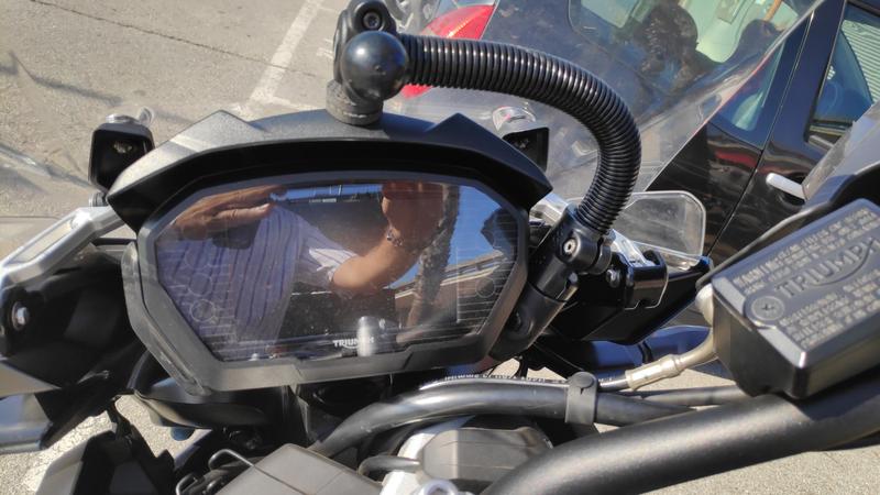

Pues nada, aquí está, partiendo de la idea de Cheverr y gracias a sus indicaciones para sujetar la bola RAM al chasis, he perpetrado un soporte bricoleado con piezas RAM diferentes a las suyas y que, creo, queda algo mas discreto, no es el soporte ideal, pero no veo nada mejor, de momento lo he probado por ciudad y el resultado es bueno, os dejo unas imágenes y, si hay algún interesado, daré mas detalles, a ver si soy capaz de subir las imágenes.
https://i.postimg.cc/s1dDxwVP/IMG-20190929-095052.jpg
https://i.postimg.cc/k5L75TMj/IMG-20190929-095115-1.jpg
https://i.postimg.cc/505DMgXQ/IMG-20190929-095125.jpg
https://i.postimg.cc/mDVVw5cj/IMG-20190929-161736.jpg
Lo que hay encima de la visera del panel y debajo del soporte propiamente dicho del tf son unas gomas con adhesivo para evitar vibraciones compradas en una tienda de chinos

A ver si lo puedo poner de manera entendible.
Primero mira el mensaje de Cheverr en la página 3 de este hilo, el punto de sujeción al chasis es el agujero que queda debajo y a la derecha (mirando desde el asiento) del cuadro, es una pieza metálica y por lo tanto no tiene que haber problema de resistencia. A ese agujero hay que sujetar una bola RAM tienes algunas con el pie plano o torcido, la mía lo tiene torcido porque ya la tenía, pero la plana seguro que también va bien, lo ideal seria sujetarla con un tornillo pasador y tuerca al otro lado, pero como se hace muy difícil aguantar la tuerca Cheverr lo atornillo con tornillo y grapa tipo carrocero, de esas que van a presión (no se si queda claro).
Una vez puesta esa bola estuve buscando y acabé encontrando una pieza (el catálogo de RAM es inacabable) que consiste en una barra de aluminio maleable con una funda de plástico rugosa que me sirvió (una vez doblada debidamente) para llegar a la parte superior del cuadro, encima de la visera, para eso hace falta un poco de maña, tomar medida previamente presentando la pieza y cortar por donde haga falta (es muy larga), pero si lo he hecho yo lo puede hacer cualquiera.
Una ver has conseguido lo anterior es coser y cantar, por una parte me sobró uno de los soportes de un extremo, preferí poner un soporte que también tenía en casa y que es mas pequeño que es el que es donde se sujeta la pieza intermedia donde va la pieza que hace de pinza del teléfono (esta última pieza variará en función de que lo que quieras poner sea un teléfono, o un navegador).
Como toque final compré en los chinos unas piezas de goma blanda adhesivas que pegué encima de la visera, ayudan a que no vibre todo y a aguantar el conjunto (muy poquito, claro).
En conjunto, como chapuza casera creo que no ha quedado mal, un poco aparatoso quizá, pero quiero ahí el teléfono y no veo mejor manera de ponerlo, hace falta ver con el paso de los km como se sostiene todo, pero tiene pinta de que va a ir bien, al menos los primeros km así ha sido. Quizá el punto mas crítico es el primer tornillo de todos, pero parece aguantar bien.

Frankenstrom...muy ingenioso.
Creo que la barra de aluminio maleable (¿ha sido difícil modificar su curvatura?) de la marca RAM que has instalado se corresponde con el código interno RAP-B-200-1-18U y, en caso positivo ¿podrías decirme dónde la has obtenido?
Muchas gracias de antemano.

Si, es esa, la compre a través de internet en una tienda belga, primero la vi en una web en EEUU, ahi el precio era mas barato, creo recordar que unos 40 dolares, pero añadiendo portes y no sabiendo el tiempo de entrega ni si habría que pagar tasas de aduana seguí buscando y encontré esta tienda que te digo: https://www.mountingexpert.be/nl/produc ... 200-1-18u/ , no la vi en ninguna web española, me llegó en unos 4 días con....... una bolsa de caramelitos de regalo incluida, muy majos ellos, con portes incluidos acabé pagando 70 y pico euros.
En cuanto a doblar la barra, lo cierto es que se dobla con bastante facilidad, pero le di la forma por el centro, poco a poco para no pasarme presentándola donde debía ir hasta que me pareció que estaba bien. La doblé por el centro porque resulta mucho mas fácil hacer palanca desde los extremos, claro, y además sobra bastante trozo, tomé medidas y después corte lo que sobraba por los extremos.
En todo caso el ingenioso ha sido Cheverr, yo me he limitado a mejorar (creo) lo que el ingenió.
Mi experiencia me dice que muchas veces al hacer inventos de este tipo acabas tirando todo a la basura, pero esta vez ha salido bien.

Yo al final le he quitado las palomillas de seguridad a los soportes RAM y he puesto tuercas directamente asi parece menos tocho.
He hecho dos rutas con él 600 y 400 km y va perfectamente, se mueve un poco en carretera irregular pero se ve perfectamente el movimiento es mínimo, yo creo que lo normal al ser un brazo largo ya que vibraciones prácticamente nulas en ningun momento ves mal la pantalla.

Mensaje por anibalga »
Se ve bastante bien, que quieres cambiar los 4 tornillos porque los ves cortos ?
Ya contarás las impresiones, tema de temblores y de más.
Por donde piensas pasar el cable de alimentación?
